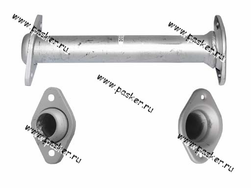

привет форумчане. Ваз 21154 1,6 евро3 2008 года поставил гбо, прошил мозг м73 двухрежимкой. Так вот кто прошивал сказал надо выкинуть каталик. В прошивке все отключил, а каталик стоит. Каталик вместе со штанами. Пошел на рынок, а там заменитель стоит 2,5 р так вот возник вопрос можно ли разрезать вдоль этот каталик болгаркой, вытряхнуть и заварить кемпингом. просто не охота покупать заменитель и сварщик у меня друг мой поэтому вот думаю может заморочиться? И еще если заварить он в том месте не прогорит?

обычные каты тупо выколачиваются,может и с каталоколлектором прокатит.
rg-45 писал(а):может и с каталоколлектором прокатит
да там наверное не подлезешь

Пусть твой друг сварщик тебе паука замутит. Фланцы, считай, есть, осталось соединить их трубами.

надеюсь твой друг сварщик сможет такое сварить?
или такое?

ему это неподойдёт.евро 3 с другой штуковиной

вот потому и на распутье,что с этой фиговиной делать.
