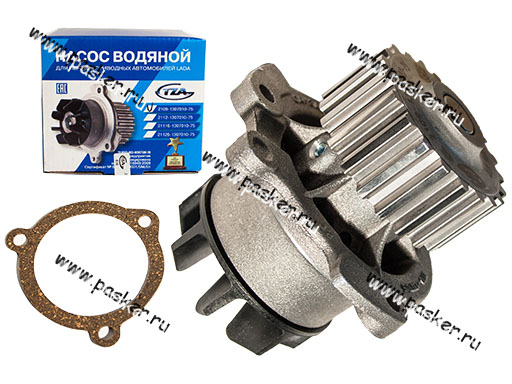

Короче еду сегодня, смотрю стрелка температуры до 120 доходит, домой приехал открываю капот тосола вообще нет в бачке. Смотрю на защите двигателя отблеск такой, тосол течет не только в салон но и еще там.
Патрубки сухие все, возле радиатора тоже сухо все. Подтекает вроде прям под защитой ремня, че там может быть ?
Извените конечно за качество фотки.[/quote]

Цитата:помпа там может быть
Да это она, вообще быстро тосол уходит.
Заехал в магазин там 2 помпы есть SVEEN (Бельгийская красно черная пачка такая) и КЕДР (Наша русская Миасская).
Посоветуйте какая лучше или другие которые хорошие.

А какая она штатная помпа?
Автоваз?

Спасибо но я уже купил SVEEN и сегодня поставил. У всех праздник 9 МАЯ а у меня машина каждый день праздник. Такой кстате и не видел даже в магазинах.
