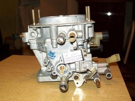

Превет всем. Кто сталкивался с установкой данного девайса на классику? Он меня в своё время привлёк дешевизной и возможностью автоподсоса. Теперь вот не знаю как его поставить. Мне извесно что этот карб устанавливался на машины предназначенные за рубеж в Швецию, Польшу и т д. Знаю что он работает с датчиком лямда зонди блоком управления. Ставить хочу на 011 дигатель. У кого был опыт установки или у кого есть инфа по этомо вопросу прошу поделится. Вот фото самого карба:
Заранее спасибо.

Ставить как любой Солекс на Классику. Автоподсос подключать надо к системе охлаждения двигателя. Шлангами(патрубками). У него ещё помойму есть автоматическая система управления составом смеси, вот про неё ничё не скажу.
У него два электомагнитных клапана с ними как быть??

У меня стоит сей девайс. Работает на ура. Ставим как обычный. Подключаем к системе охлаждения подогрев дросельных заслонок и автоматическое пусковое устройство. Патрубок от пускового(тот на вид толстый что торчит вниз) затыкаем (будет работать как одноступенчатое) или подключаем небольшую закрытую ёмкость (например бачок для тормозной жидкости сцепления). Подключаем выкуум корректор зажигания. Затыкаем все непонятные патрубки. Электро клапаны верхний (системы ХХ) подключаем к ЭПХХ. Нижний я подключил от замка зажигания при включении. Хотя правильней чтобы он работал как экономайзер мощностных режимов в обычном "Солексе" и открывался при увеличении нагрузки (уменьшении разряжения во впускном коллекторе). Ваял такую системы из контроллера и датчика абсолютного давления. Но так руки еще и не дошли проверить в работе. Можно и проще. Выкрутить нижний клапан и отломить иглу. В общем отвечу на все вопросы. Хотя для двигателя 011 завод вроде рекомендует карб 21051...

Да согласен что для 011 мотора карб 21051 но у меня есть 21053 который новый у достался почти даром. Какую реле ЭПХХ ставить от 2108 или 2105?

От 2105-07, только для карбюратора "Солекс". Например 5013.3761 (http://www.vtnauto.com/ru/5013.html). Не путать с блоком от "Озона".

Завёл сегодня на новом карбе. Заработал нармально. Только обороты прогрева сначала были черезмерно высоки. Я не знаю как их подрегулировать. Блока ЭПХХ у меня не было поэтому вместо нижнего клапана я вкрутил заглушку с диаметром 41 а на верхний подключил провод от катушки. патрубки все непонятные заткнул. При разгоне машина сильно дёргается. Зажигание у меня пока стоит обычное контактное. Как правильно подключить блок ЭПХХ и куда подключить тот проводок что на контакте возле винта холостого хода?
Подрегулировать можно винтом на пусковом устройстве. За кулисой, к которой подключаеться тяга от педали газа. (Ерохов В.И. "Карбюраторы "СОЛЕКС" рис.6 винт23) Доступ будет с левой стороны машины при снятом воздушном фильтре. Вообще пуск проходит в три этапа. Сначала обороты возростают где то до 1800, потом (если нажать газ) падают до 1200, потом до оборотов ХХ. При этом изменяеться как положение дросельной заслоноки так и воздушной. Винт смещает все это вверх или вниз.
Этот проводок от дачика закрытой дросельной заслонки. Лучше всего взять готовый пучок проводов от восьмерки. Подключать просто. Масса, плюс от катушки, второй провод катушки (для определения блоком ЭПХХ оборотов), загадочный проводок, и сам клапан. Схему смотреть по ссылке в моем предыдущем посте. Главное при регулировке ХХ не выкрутить регулировочный винт так, что при отпускании педали газа он не замкнется. Возможно нужно будет взять жиклерчик ХХ (тот что на ЭМ клапане верхнем) меньшего диаметра, иначе не получиться отрегулировать ХХ.
