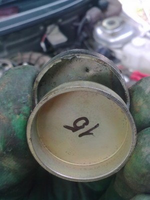

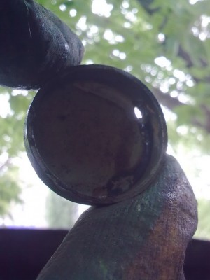

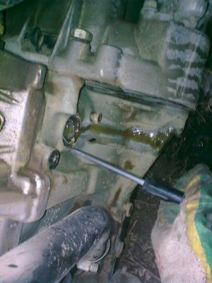

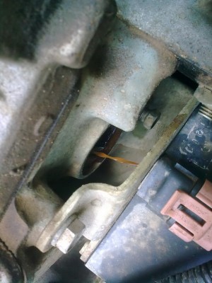

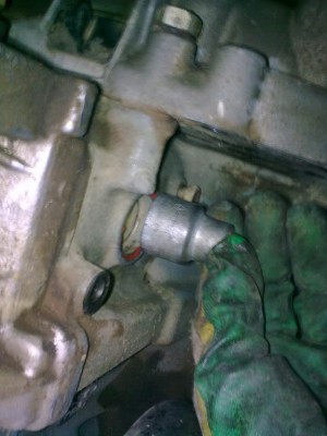

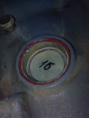

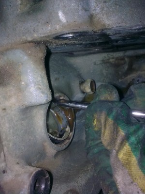

Прохудилась заглушка. Потёк тосол. Почитал форум, понял что нелёгкое это дело и стал менять. Потратил минут 30 на всё.
Вот несколько отчётных фоток для тех, кому придётся это повторить.
N63030913_измен.размер.jpg |
Так текло |
154,7 KB |
1445 раз(а) |
N63030916_измен.размер.jpg |
Выбиваем, упирая отвёртку в правый или левый край заглушки |
160,02 KB |
1323 раз(а) |
N63030917_измен.размер.jpg |
Выковыриваем |
159,82 KB |
1249 раз(а) |
N63030921_измен.размер.jpg |
Вот оно |
111,08 KB |
825 раз(а) |
N63030924_измен.размер.jpg |
Старая и новая заглушки |
124 KB |
885 раз(а) |
N63030925_измен.размер.jpg |
Запрессовываем головкой на "24", предварительно смазав края герметиком |
140,63 KB |
1060 раз(а) |
N63030928_измен.размер.jpg |
Результат |
115,67 KB |
1063 раз(а) |
