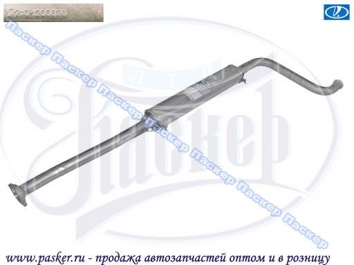

-Viewer- писал(а):
dirton20 писал(а):
Я только не знаю, какой резонатор в моем случае покупать..
Блин... С неделю назад же написал - RAL004, в офлайновой продаже обычно называется "резонатор нержавеющий CBD 2110-2112 карб". Представляет из себя "длинноносую" версию (для бескатализаторных машин) относительно вменяемой геометрии (переварка требуется редко, примерно в 3 случаях из 10). На твою машину встанет если выкинуть промежуточную трубу.
dirton20 - у вас еще может есть где-то Резонатор 2110 АвтоВАЗагрегат без катализатора - Корпус - закатанный, 2 кожух, объем - 2,8 л. из нержавеющей стали. Каталожный номер: 21100-1200020-10 Это был бы хороший вариант!

All Exx64 писал(а):
21100-1200020-10
спасибо за подсказку, пошел искать))
в принципе, в моем городе таковых нету, нужно ехать в соседний, там более большой выбор, по факту (не знаю когда это будет) отпишусь)
