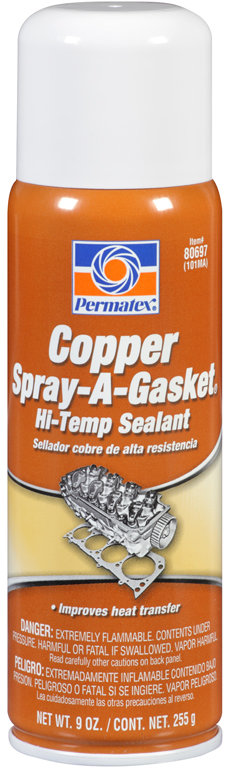

Ну будем надеяться, что теперь ничего не выдавит. Я чего переживаю, что при замене прокладки гбц я ее обработал аэрозольным герметиком (полная ерунда, если честно не покупайте), крышку соответственно локтайлом... Может лишнего намазал и излишки в каналы попали? Ну ведь на то он и аноэробный не должен вроде полимеризоваться, должен стечь просто, как я понимаю?? Тем более масло я поменял после этого, насос новый, фильтр новый, все должно работать вроде как
