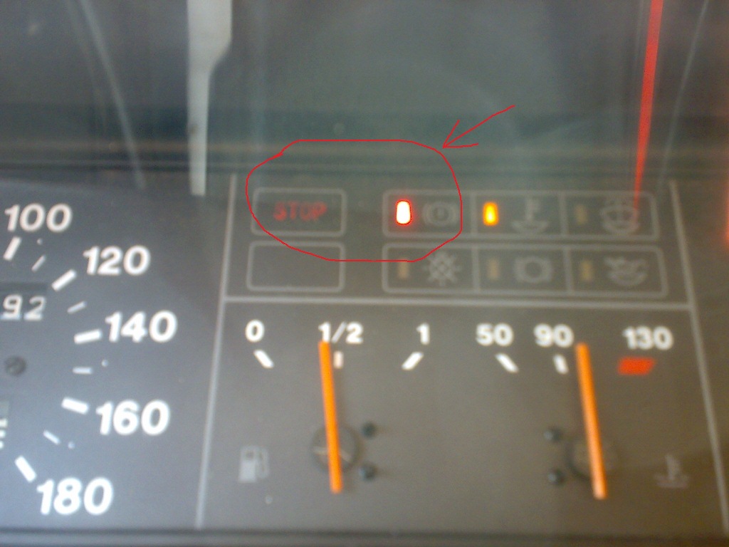

доброго времени суток! извините если повтор, но в факе не нашел нужной мне информации.
в последнее время когда начинаю тормозить на панели приборов загарается надпись STOP и лампочка рядом с ним. это происходит когда приходится быстро сбрасывать скорость. например с 100 до 60 за пару сек. после выключения зажигания и включения заново. ошибка пропадает. подскажите куда копать???

Corleone
Сообщения: 12
Авто: Калина хэтчбек 1,4 Люкс
Было у меня один раз такое когда очень резко пришлось тормозить. После выключения и включения зажигания всё стало как обычно..
Вопрос: На панеле тускло горят STOP и лампочка рядом. Как раз те, что на рисунке обведены. Днем не заметно, а в темноте видно тусклое подсвечивание. Когда нажимаешь на педаль газа, чем выше обороты - тем ярче они начинают гореть..
Спрашивал у многих, никто толком не ответил... Однажды услышал что это нормальное явление на самарах...
Кто что может сказать об этом?

Corleone писал(а):На панеле тускло горят STOP и лампочка рядом.
1. ЧЯ зацвел.... 2. Гуано на/в/под разъемом на бачке тормозухи.
Corleone писал(а):Однажды услышал что это нормальное явление на самарах...
Враки...

Сообщения: 47287
ilshat86- писал(а):она в норме. даже немножко выше нормы. она горит постоянно.
У тебя просто влага в разъеме на крышке бачка тормозной жидкости.Сними разъем,затем с него резиновый чехол.Протри все и продуй.Не одевая разъем на крышку,включи зажигание и проверь.Все лампы на БСК должны потухнуть.Дальше разбираешь крышку бачка.Не отломи два фиксирующих усика.Увидишь контакты и перемычку на оси поплавка.Здесь тоже должно быть сухо.И в гнезде разъема крышки тоже.Все протирается,продувается и собирается на место.

ilshat86- писал(а):панели приборов загарается надпись STOP и лампочка рядом с ним
когда покупал машину тоже горели, езжу уже 5 лет до сих пор горят
уже привык к ним. Пробовал отсоеденить эти лампочки чтоб не горели, без них как то непривычно, как будто что то не работает, опять подсоединил
Теперь всё гуд, полет нормальный.
