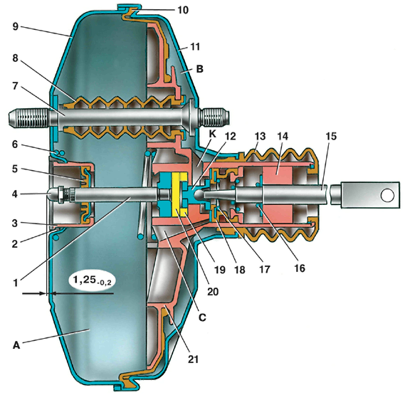

Вот такая нашлась. это от ваз 2110, но думаю не принципиально.
| 2010-07-06_234b.png |

винимаеш всё до позиции 19 ( шток 4 с сальникм 5, затем ризиновую шайбу 20) далее шайбу 19 и по её образу вырезаеш шайбу из карточки, затем ставиш 19ую обратна патом шайбу из карточки затем всё в обратном порядке.
