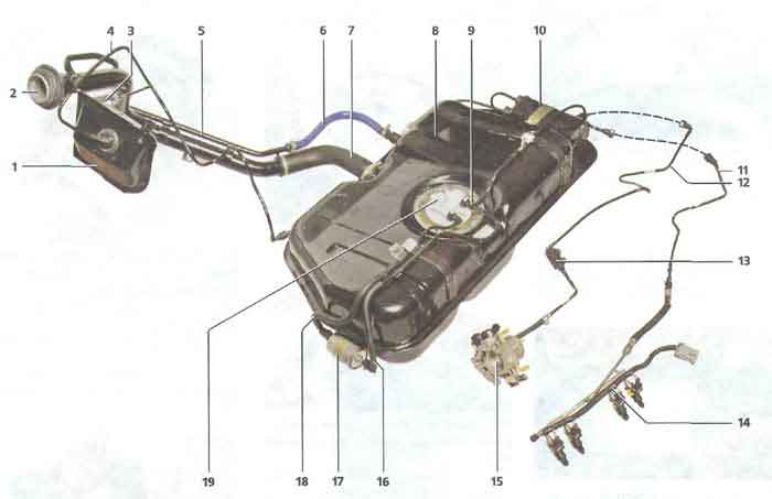

парни подскажите где находитца топливный фильтр у калины с двигателем 1.4
d.dmitry
Сообщения: 4307
Откуда: Краснодар
кос 983 писал(а):парни подскажите где находитца топливный фильтр у калины с двигателем 1.4
К баку прилеплен, с другой стороны адсорбер
http://www.automan.ru/vaz/1118/14.shtml
