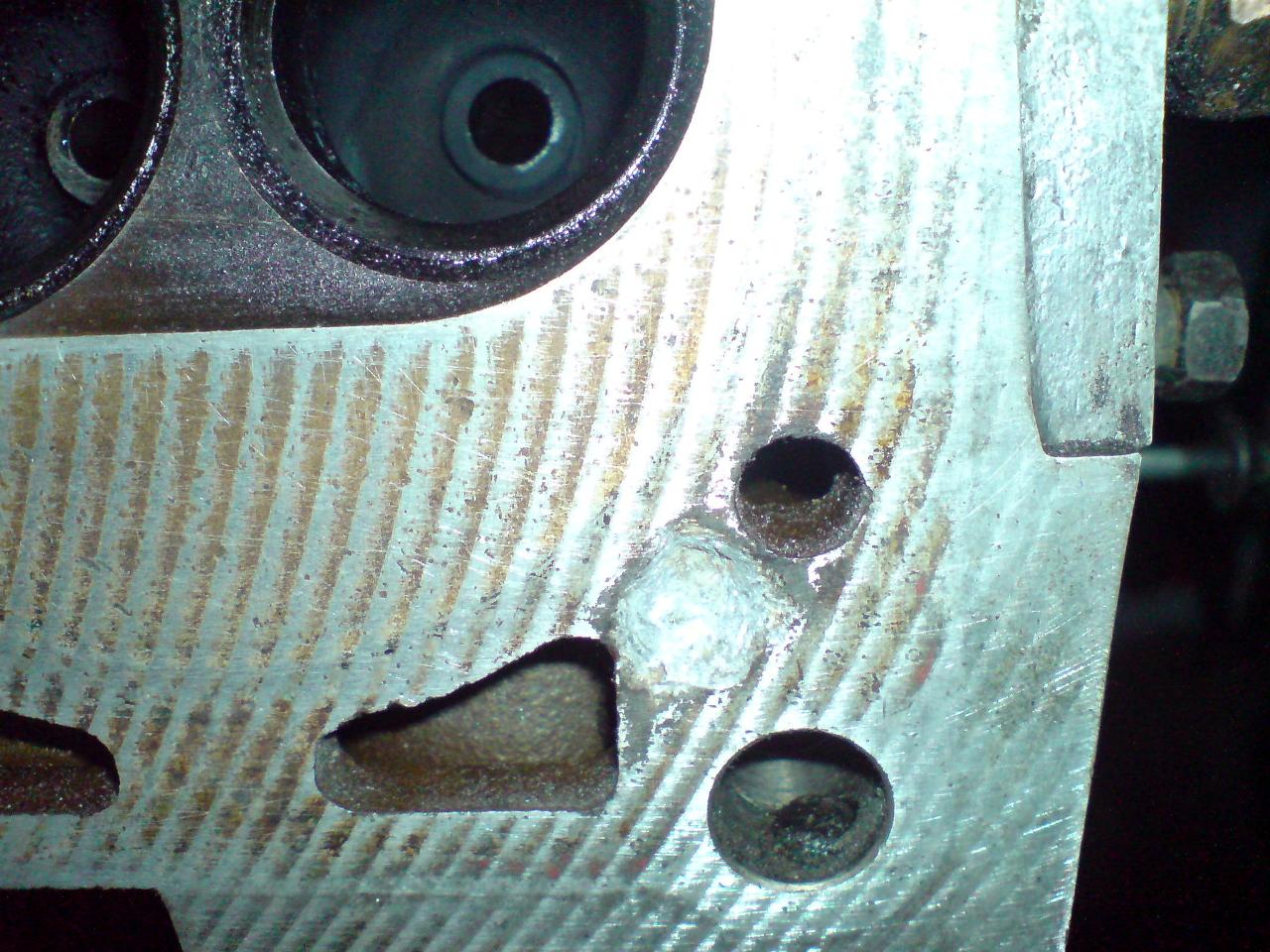

dzelik
Вскрыл головку блока и обнаружил следующее! Возле канала охлаждающей жидкости раковина размером 12мм в диаметре и 4мм в глубину! Тосол за год эксплуатации не уходил. Головкой однозначно заниматься, выпускные клапана шатаются из стороны в сторону милиметра 3,менять втулки, думаю латунные поставить если найду в продаже. Плоскость головки к центру прогнутая, шлифовать однозначно. Вот только вопрос, можно ли заварить эту раковину? И сколько приблизительно будет стоить? Фото прикладываю...

может попробывать заварить в среде аргона или холодной сваркой по алюминию замазать и потом шлифануть голову.
Лично я бы и это моё ИМХо если голова прошла уже нормальна и есть свободные бабки то я бы купил или голую голову или готовую, ну опять такие моё мнение Wink
А так пробуй канеш, посоветуйся с мотористами кто чо подскажет.
Слава Ц
В районе 4-го цилиндра?
Можешь ездить и дальше, эта раковина не критична. В блоке под раковиной пустое пространство.
Если надумаешь все-таки заваривать, то потом придется все-равно шлифовать всю плоскость ГБЦ.
П.С. В моей 2109 (2-я в подписи) такая же раковина. Вроде ничего не течет.

поэтому делать пробывать сразу, а то что раковина есть это уже ненормально и так недолжно быть.
dzelik
Да я посмотрел, под ней пустое пространство, посоветуюсь с мотористами, что скажут и сколько будет стоить...

Если фрезировки плоскости ГБЦ достаточно будет,то и менять не стоит.
А с этой раковиной, похоже, голова уже на ВАЗе родилась.
Кстати мене на прошлой 08 такую же раковину выбрали фрезеровкой в ноль, потом 08 ещё долго ездила , так и продал.
ДюКЧ
залить поксиполом или эбокситкой и фрезернуть.

каким образом? у меня глубина раковины 4 мм!!! wwow
dzelik
этот поксипол температуры не боится? голова ведь нагревается и охлаждается, то есть расширяется и сужается. не отвалится и не будет болтаться в этой раковине?

Раковину расверлить и аргоном заварить, потом шлифануть и всё, остальное запчасти в магазине есть!
Иван Сергеевич
dzelik
да эту хрень прокладка обожмет и все норм будет Smile

Раковина между каналами охлаждения это не критично, но то что она оч. близко к камере сгорания(видно по отпечатку от прокладки) это не есть хорошо.
Посмотрел на фото внимательнее на первом видно что и не так и близко. Примерно как каналы охлаждения. Скорее всего так с завода стояла. АвтоВаз однако. Конечно лучше заварить, но если нет вариантов- то установить так, после шлифовки она(раковина) немного уменьшиться это + однозначно. К тому же до разборки тосол никуда не уходил!

Вот смотри овальная дырка это точно ОЖ. А вот круглая не помню, но вроде тоже ОЖ. Если это две дырки для ОЖ, то можно не сильно париться. А вот если это масло канал, то я бы что нить сделал.
Кстати голову 8вэ можно купить очень и очень дешего практически с новой машины главное найти человека, который только что перешел на 16 вэ от 2112.
И варить шлифовать не надо, да и голову ремонтировать. Сплошные плюсы в новой голове. Просто поискать надо.

Обе ОЖ.С края отверстие под болт,а при фрезеровке край раковины и от него уйдет,поэтому
