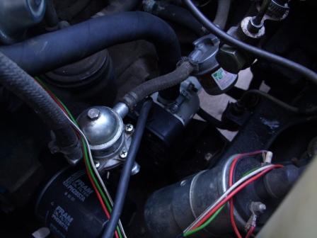

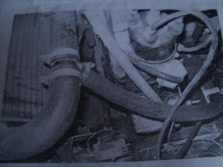

В предверье зимы купил и поставил сей девайс. результат 0. толком заработал один раз. когда приехал и сразу подключил. стоял всю ночь и реально согрел. остальные попытки не увенчались успехом. включишь, через 20 мин приходишь он отключился. причем сам нагреватель горячий, а вот шланг от двигателя к нему холодный. такое впечатление, что нет циркуляции. у кого стоит такое чудо, может подскажете, что надо сделать, чтоб его запустить?[/b]

все согласно инструкции и фотографиям. врезка как и положена, а вот циркуляции ноль.

странно.... можешь фото выложить установки? может это прояснит дело.
