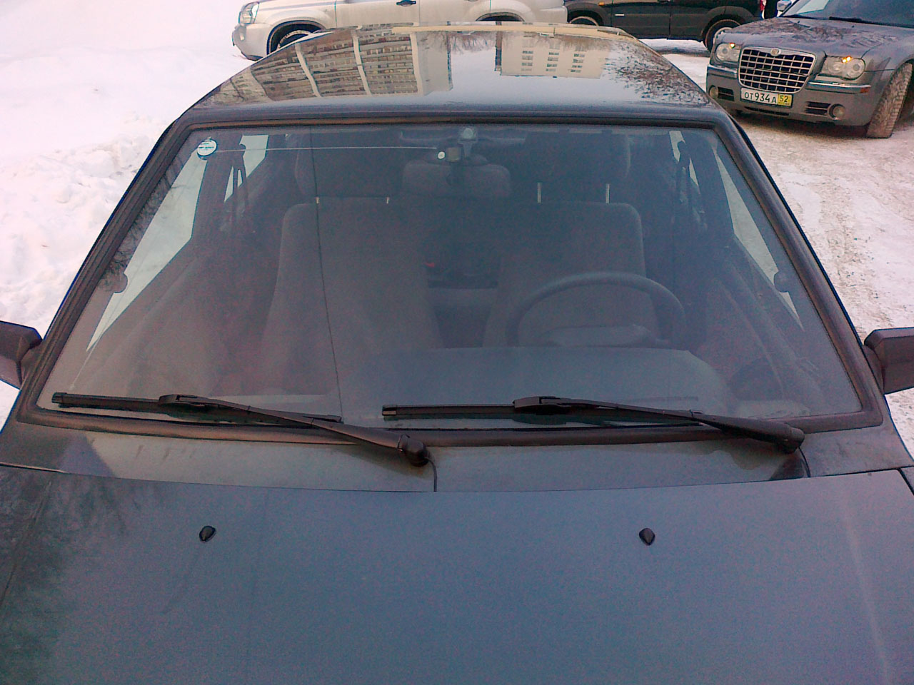

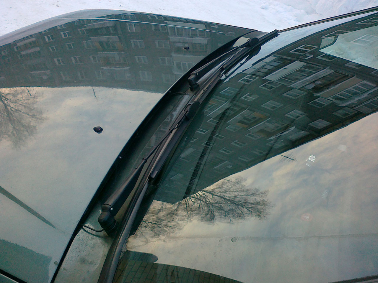

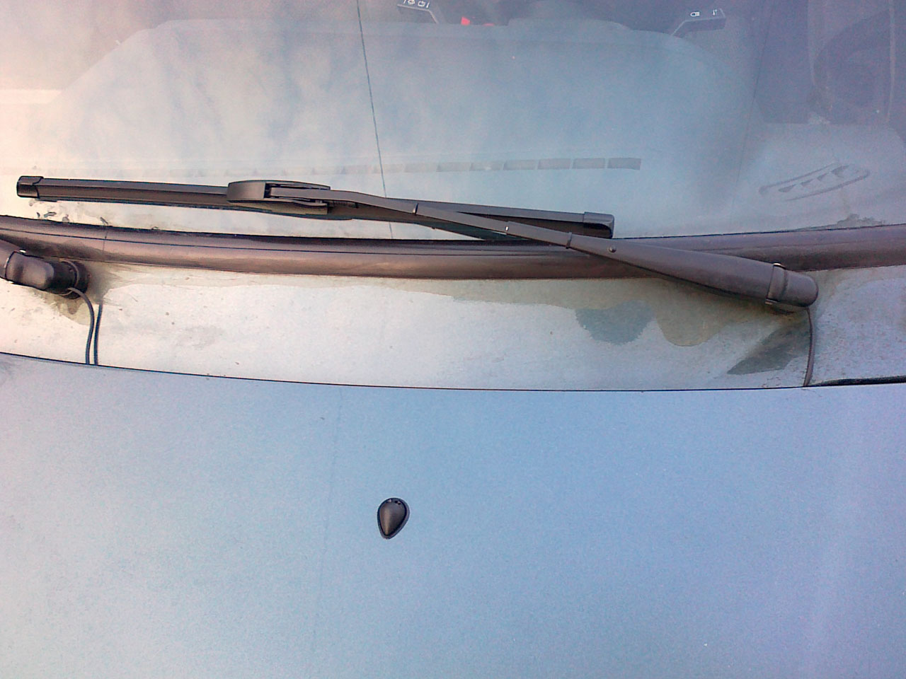

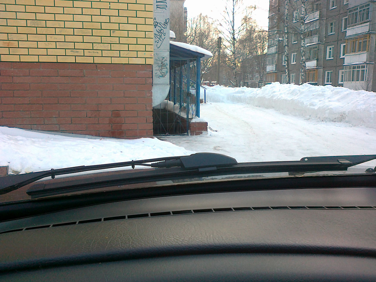

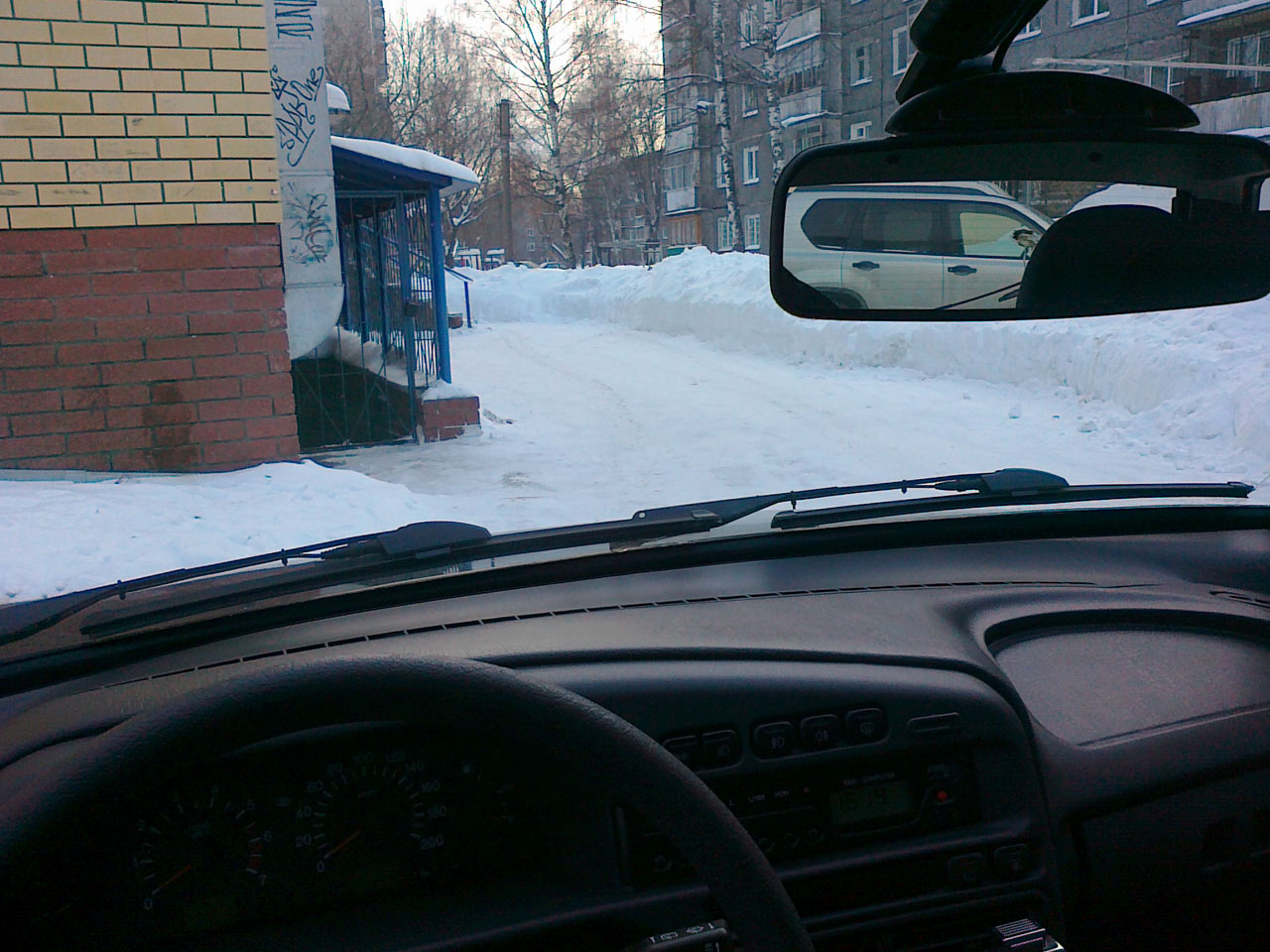

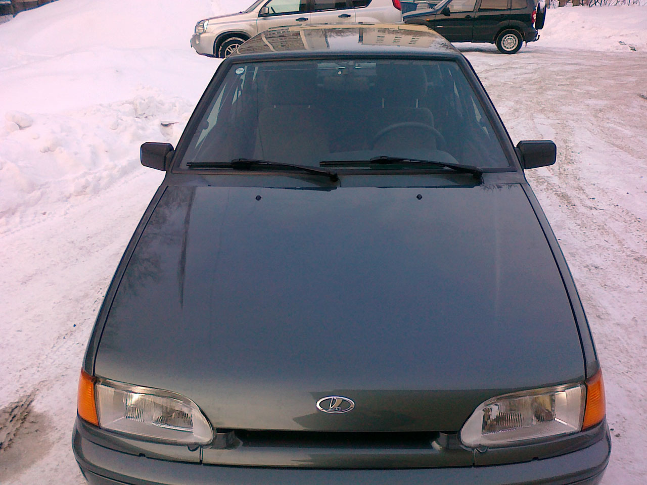

Выкладываю фотографии, как они смотрятся на машине. Греются довольно ощутимо. В реальных условиях еще не проверял.
Описание: Вид из салона (крупно)
Размер файла: 290.3 KB
Просмотрено: 389 раз(а)
Размер файла: 271.09 KB
Просмотрено: 330 раз(а)
Описание: Вид сбоку
Размер файла: 244.05 KB
Просмотрено: 365 раз(а)
Описание: Место подвода проводов к поводкам (крупно)
Размер файла: 189.46 KB
Просмотрено: 370 раз(а)
Описание: Вид спереди (крупно)
Размер файла: 243.87 KB
Просмотрено: 255 раз(а)
Размер файла: 234.55 KB
Просмотрено: 237 раз(а)

r_roman_r писал(а):
Провода голимо идут. Видно их очень.
По мне вполне нормально все выглядит. Если не знать куда смотреть, то большинство и не заметит ничего. Провода можно еще подкрасить в цвет машины, если очень хочется. Или просверлить дырочки рядом с поводками и пропустить их туда. На черной машине вообще будет незаметно. На светлых конечно бросаться будет сильней. На лето, провода можно убрать под капот.
