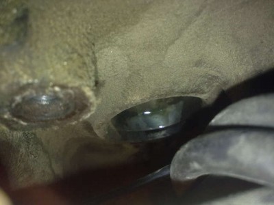

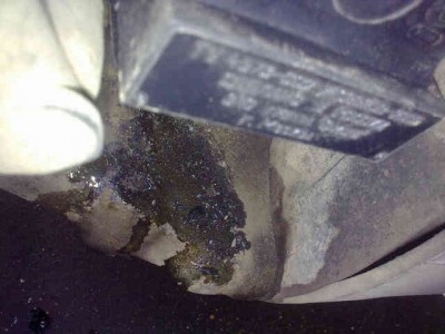

сегодня обнаружил что под модулем мокро. походу тосол... откуда это может течь?

Там же как раз под модулем стоит пробка слива с блока.

А может и эта вот заглушка быть...

Скорее она, чем из под болта..

ша короче снял мз.. не от болта течет .. а сверху этого болта. ((( что то темное. масло что ли ? че делать (

насчет цвета хз. похоже больше на тосол

Или прокладка ГБЦ (хуже) или прокладка клапанной крышки. В масле пены нету? Выхлоп какой?
ЗЫ: Кстати, не исключена прокладка термостата, тоже туда может затекать.
ЗЗЫ: Попробовать на язык - сладкий - тосол.

зы- мне кажется или на первой фоте твоей у лужи зеленоватый оттенок?
автор, у тебя ож какого цвета?

ож у меня тосол - цвет синий. движок собираюсь мыть, но никак руки не доходят(

короче ))))) я вычистил где мокро после снятие мз. ша опять вышел во двор . смотрю капли есть в этой дырочке цвет тосола .. )) ша фото добавлю. интересна откуда она может течь. возле пробки сухо..

похоже что с заглушки течёт, если с неё можно холодной сваркой двухкомпонентной замазать но надо предварительно слить с блока тосол и хорошенько обезжирить то место

вокруг заглушки сливного сухо. не похоже что с нее течет.. капли с дырочки образуется . потихоньку капает. герметик поможет ?

я имел ввиду не сливную пробку, а ту что повыше неё, герметик если и поможет то не надолго

cinote писал(а):вокруг заглушки сливного сухо. не похоже что с нее течет.. капли с дырочки образуется . потихоньку капает. герметик поможет ?
У себя неделю назад обнаружил похожую канитель,без снятия модуля было видно что с заглушки.Герметик не поможет!Хотел временно замазать пока не заменю-бестолку так и течет
А теперь представь,если так в зиму оставить,только на тосол работать.
