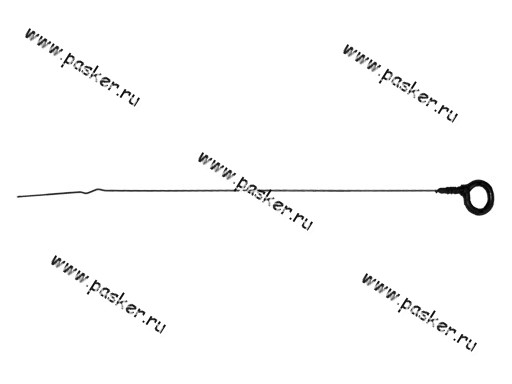

Gennadiy K
Сообщения: 3064
Откуда: Рязань
Авто: Приора-хэтч 2013г
Там нижняя часть щупа уже изогнута таким образом, что размазать было просто невозможно, как не вытаскивай.
Нашёл картинку.
http://www.pasker.ru/photo_lib/26919.jpg
Скорее всего щуп "выпрямили" или установлен какой-нибудь нестандартный.
А при кручении вставленного до конца щупа, уровень отображается неправильно - как бы будет выше.

Gennadiy K писал(а):Нашёл картинку
У меня видимо не стандарт(там по середине резиновый буртик),хотя ручка такая же.Попробую новый взять,цена бутылка пива.
