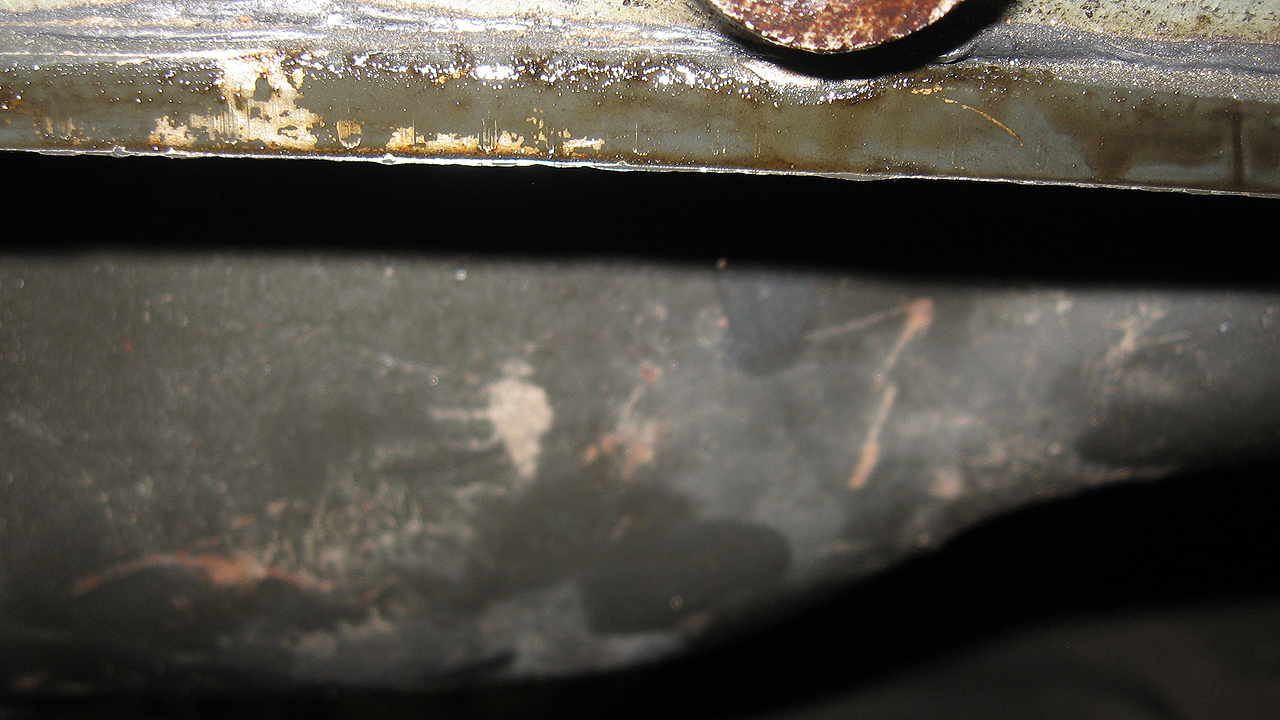

.jpg
Описание: течь масла, поддон картера на герметике, без прокладки.

ovb2761
Может это и не через прокладку пропускает, была у меня такая проблема на V8 тоже думал прокладка? менял несколько раз и гереметиком промазывал все равно текло. Оказалось протекало через заглушку железную запрессованную в блоке. Ну и еще как вариант сальник коленвала может течь.
