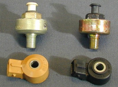

ты мне лучше скинь номер блока, какая родная прошивка на нем написана, и какого образца у тебя датчик детонаци - старый или новый. И еще, посмотрел прошивку Паулюса повнимательней, при всем моем к нему уважении она мне не понравилась, видно, что сделана на скорую руку, что и понятно, чел он занятой. Но, надо отдать должное, дал он ее бесплатно, и товарисчь, которому я ее поставил, вроде без притензий. Так что луше напиши, что хочешь получить от прошивки, я калибрану по человечески, поставм тебе и мою прошу и прошу Паулюса, сравнишь...
Sherhan
А с этого места подробней пожалуйста)))
Прямо как в канун Нового Года Smile))))))))))))))))))))
Тогда ладно))) Хочу - динамику 2112 движка расрыть по полной (яркий подхват после 3000 оборотов, стабильные низы, отсутствие глюков в зависании оборотов и обрезания топливополдачи в режиме плавного сброса оборотов при движении накатом). Стабильный запуск в мороз -35C и ниже, расход по трассе 5.6-6.5 литра на сотню (АИ 92) и по городу в пробках 8-9литров...
Думаю ничего сказачного))) Все это Паулюс реализовал в версии, стабильно работающей вот уже 6 лет на 21104)))
ЗЫ Так когда хоть подъехать можно будет? У меня два микрика - один в работе, второй в заначке))) Прошивки точно для Боша?
MikhaylenkoPA
вверху старый, внизу новый.
Напиши номер блока и какая на нем родная прошивка.
