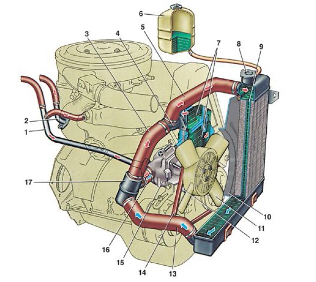

Если речь идет о патрубке №2 (см.рис), то там между ним и блоком картонная прокладка. Можно поробывать следующее:
1. Заменить ее на другую
2. Посадить старую на герметик с двух сторон (обязательно обезжирить!)
3. Вырезать самодельную прокладку из резины (по типу прокладки для крана отопителя)
Вообщем-то можно это все сделать не снимая ГБЦ. Доступ там затруднен, но можно добраться используя различные виды инструмента (удленители, гибкие насадки, подпиленный или поместу изогнутый ключ и т.п.)

В крайнем случае можно снять дренажную трубку "1", выполнить работы с патрубком "2" устранив течь. Поставив потом обратно все.
Это если подлезть никак не получается. Одна беда. Может потечь потом трубка "1", но с другой стороны своего рода ревизия патрубков печки.

Делается там все не снимая ГБЦ, до этого патрубка можно достать хоть и неудобно, бывает и хуже.
