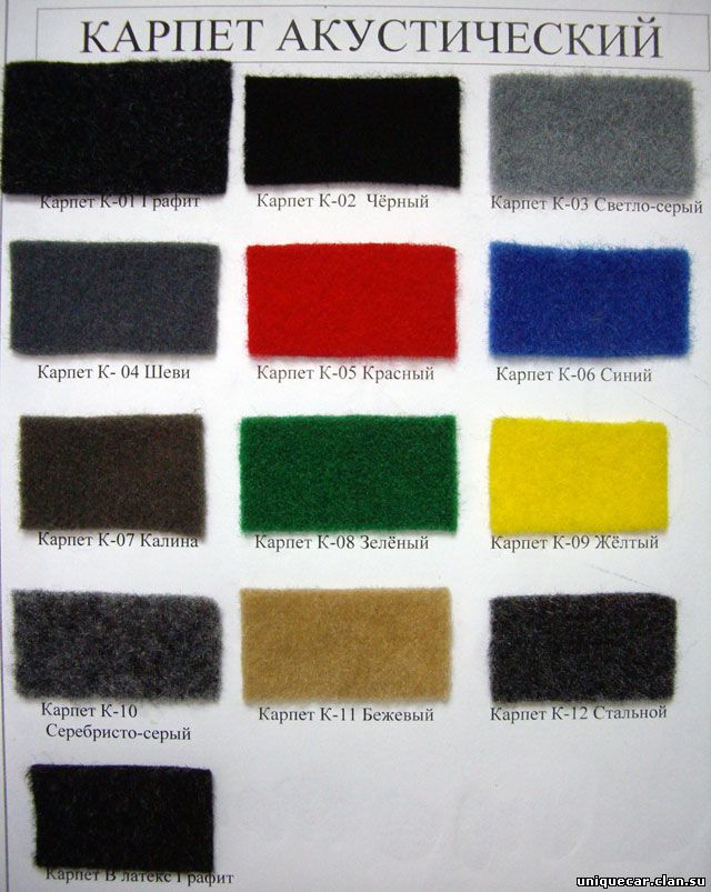

REDX
za_k_on
волосатая тянущаяся обшивка. Покрывается катышками, собирает на себе всю грязь и выцветает.
1.карпет - аккустическая синтетическая ткань, бывает разного качества у меня в городе от 70-150 грн за м2
2.Я не знаю что с ним нужно делать, что бы он покрылся катышками
3.Как он может выгореть в тонированной машине мне тоже не известно.
Насчёт грязи есно если наступить грязным сапогом на карпет след останется, но как только она высохнет достаточно одного взмаха щётки, что бы от грязи не сталось и следа.
У меня им затянуты задние боковые полки (которые с динамиками), накладки на стойки задние 4шт. , накладки на стойки между передними и задними дверями до уровня стекла (в смысле нижняя часть), четыре накладки на пороги, накладка на тоннель.
С точки зрения шумоизоляции супер. Пропал звон этой дешёвой пластмассы, остался скрип панели и шум двигателя (вся шумоизоляция сделана кроме снятия панели и моторного отсека)
На счёт внешнего вида с кожей конечно не сравнится, но однозначно лучше покоцаных пластмассок непонятного цвета.
Клеил 88 клеем.
