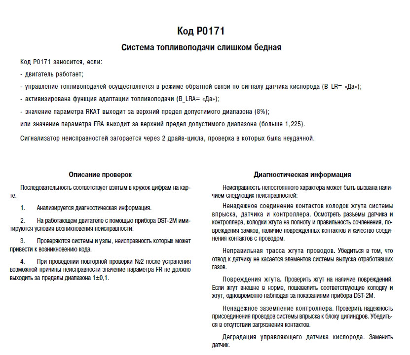

Насчёт 0171
0171_02.jpg |
136.58 KB |
1411 раз(а) |
0171.jpg |
164.9 KB |
1000 раз(а) |
