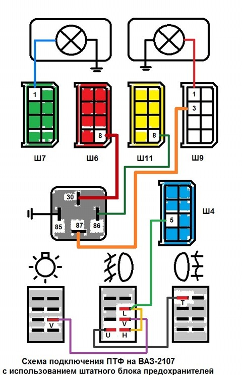

Доброго времени суток! Подскажите, пожалуйста, откуда лучше брать питание на противотуманные фарпы на классике.

на любой машине с АКБ

Передние ПТФ можно подключать по следующим схемам:

А если их использовать в качестве ДХО, управляющий + можно взять с замка зажигания или собирать схему из двух реле, тогда с датчика масла

Можно. А можно на второй схеме просто кнопку включения противотуманок не выключать.

Благодарю всех принявших участие в моей проблеме! Но, я как бы и хотел узнать, откуда "+" брать (с минусом у меня вопросов нет) - прямо от АКБ тянуть, или с монтажного блока откуда-нибудь можно?

однозначно с АКБ, пред и реле у меня стоят рядом с АКБ, на брызговике, удобно и доступно для обслуживания
минус удобнее всего с бампера, или если ПТФ цельнометаллическая, то минус подводить не понадобится, ну если кончено, за металл ПТФ крепить Pardon

http://www.autolada.ru/viewtopic.php?t=305174
ну вот чтобы подобных случаев избежать лучше минус тоже к ПТФ протянуть

Для противотуманок поставил блок предохранителей от шестёрки, плюс взял с провода с генератора на ЧЯ (оранжевый) (снял изоляцию и напаял. Массу на ПТФ лучше провести проводом с корпуса авто.

А... Уже взял с аккумулятора, там "+" найти проще всего оказалось... Но за схему огромное спасибо, наверняка кому-нибудь пригодится. Хотя в монтажном блоке свободные предохранители только на 8А, а если ПТФ со штатными лампами использовать, то нужно 16.
Да, там(http://www.drive2.ru/cars/lada/2107/2107/cored/journal/288230376152394540/#post) человек все расписывает
