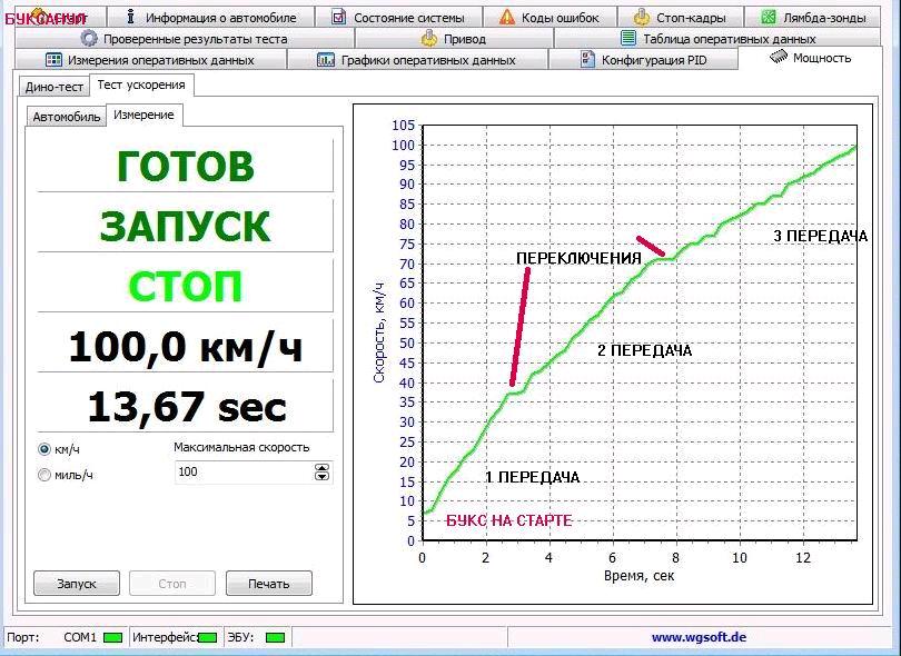

Секундомер в руках и бортовик(через диагностику, или с ноута), по разному получается, по секундомеру в руках обычно быстрее разгон. Вобще секундомеру не доверяю, как попробовал программой замерять.
rafon писал(а):делал замер до сотни по планшету с жпс вышло както не айс 16 секунд
Я с ноутбука с елм327 замерял прошлым летом, там прога есть, получилось с 3 раз, самый быстрый 13.6 секунд до 100.
С секундомера с знакомым меряли, получалось 11 секунд, или программа тормозит или знакомый так жал на кнопку секундомера в телефоне.

d.dmitry писал(а):test 0-100.jpg
Переключаясь на 35 и на 70 это ещё удивительно, как у тебя получилось из 20 секунд выехать
