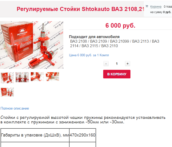

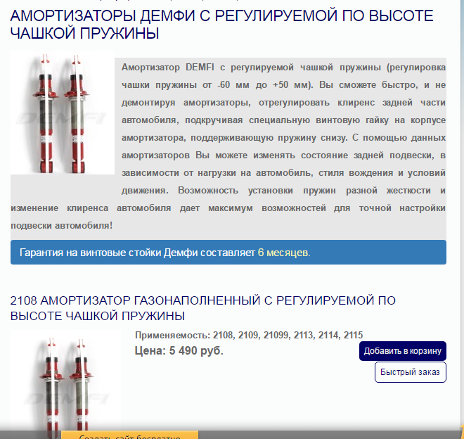

Послушай я фиг знает как сюда ссылки сувать, что то не выходит.
Ты ж в интернете сидишь, набери регулируемые стойки, там их тьма и не так дорого как я говорил, есть и бюджетные варианты.
Ни фига не выходит ссылку сунуть, я хрен знает.
Вот примеры таких стоек-амортизаторов.
ыпркер.PNG |

кркркр.PNG |
138,32 KB |
177 раз(а) |
марсиянин
Сообщения: 656
Откуда: город Пермь
Прекрасное предложение! Перед загрузкой быстренько залезли и подняли чашки на оборотов пять. Надо ехать не груженным(?), залезли закрутили на оборотов пять. Особенное удовольствие это доставляет зимой или осенью.
