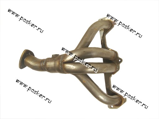

далее остаётся только выкинуть коллектор со штатнами и забубенить паука с одной дыркой под ДК, а так как у меня Евро 2 то вообще всё в шоколаде должно получится.
Паучёк сообсно вот такой
и всё должно встать как родное, и что радует что лишних соединений нет.
вопрос? всё ли так гладко, как думается?
какие нюансы может будут, пока вижу только пару вопросов, это как надо будет паука доп фиксировать к блоку(сток штаны фиксируются к блоку) и второй момент вроде как на соединение паука с резом должен ставится какой то экран ибо близко расположено это соединение к пыльнику шруса внутреннего правого.

Xpert писал(а):
Экран? Бугага. Нет, не слышали.
я просто на какой то фото в инете видел как какая то металическая пластина прикручена за эти же болты которыми соединяется паук с резом а рядом пыльник шруса, такую фотку видел, поэтому и спрашиваю.
Xpert писал(а):
Паука фиксировать придется, да.
Чем?
есть варианты?

Это контрпластина, которая гайкам откручиваться не дает, у нее края загнуты.
Чем угодно, подгонять по месту. Задача не дать выпуску выломать шпильки в башке.
Кстати, как эта вставка по паскеру называется?

вот фотку нашёл
Добавлено спустя 41 секунду:
какая именно уточни? Wink

Ну так это 10-ка Smile
Вместо катколлектора которая.

Xpert писал(а):
Ну так это 10-ка
ну будет по сути тоже и на Самаре , крепления паука то в этом же месте и будет с резом.
значит экран есть?

Сообщение Добавлено: 19 Октября 2012 10:11
Ответить с цитатой
Надо посмотреть еще раз внимательно, но думаю что я бы его заметил.
И потом... это скорее труба переходная под катколлектор, а не часть резонатора на фото.
Труба промежуточная 21101 до 2007г АвтоВАЗагрегат под кат-коллектор дв.1,6
А зачем её устанавливать? Если только для использования обычного резонатора. Тогда получается лишнее соединение.
Dranik Всё правильно. Паук, с одним отверствием под ДК, вместо катколлектора. А далее резонатор, с гофрой. Про крепление и защитные экраны сразу не скажу. Загляну под капот, к обеду отпишу.

Xpert
Свой человек
Свой человек
Сообщения: 4177
Сообщение Добавлено: 19 Октября 2012 10:38
Ответить с цитатой
Я про то что у нее гиб вполне может быть другой, не как у резонатора. Там и катализаторы другие могли быть. Отсюда и близость к ШРУСу и экран. У себя экрана не видел, но нужно будет глянуть внимательнее, вдруг слона-то и не заметил.

если ставить надумаешь - паук проверяй тщательно.
много кривых идут по привалочной плоскости.
Вернуться к началу
Лёха198 сейчас offline Посмотреть профиль Отправить личное сообщение
На форуме 10 лет
Сообщения: 40607
Авто: 2108,2115карб,AstraG,AstraH Sedan,21150 Я7.2млечка10.2006.C салона 05 2007. KIA Sportage-Шеви Нива2017GLC(SE)-снова AstraH 2013г
Сообщение Добавлено: 19 Октября 2012 13:30
Ответить с цитатой
ага Лёха, от тебя кстати это и слыхал где то. Drinks or Beer
без варинатов.
щас только всю инфу соберу и начну закупаться,
рез и паук есть в наличии у кореша с этим проблем нет,
а вот экран поискать и крепёж для паука надо будет думать из чего городить. Pardon
