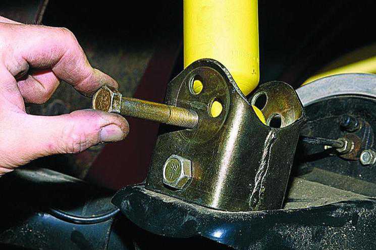

Верхний болт, который к аморту откручивается, а нижний который к балки никак прикипел или смяло его. Я их месяц мучаю вдшку лил уксус лил нивкакую все руки сбил уже(( помогите. Как снять? как спилить? Буду очень признателен много раз форум помогал читал вас и все получалось но сейчас просто взять и выкрутить никак пилить но как никак не пойму если шляпку болта пилить то в ту сторону не пойдет там балка конусом=((((( помогайте!
| tun_8e_08.jpg |
проставка. |
50.29 KB |
632 раз(а) |

Полотном от ножевки по металлу, хоть и муторно, но пилит.

Yurik 999 писал(а):Полотном от ножевки по металлу, хоть и муторно, но пилит.
Если втулка прикипела к болту - придётся пилить два раза и вместе с домиком.

я так понимаю пилить со стороны гайки так? А там точно даст я так полотном прикидывал кажется я до середины допилю и все=( а дальше балка не даст
. А как вместе с домиком то пилить в каком месте?

Пили со стороны гайки насколько возможно. Полотном отпилишь полностью, но можно и пререпилив болт на три четверти - срубить зубилом.

а дальше как его выбивать то? как подлесь?

n0k0nTr0L писал(а):а дальше как его выбивать то? как подлесь?
Должен выйти, это же не верхний, который во втулке аморта закисает.

Yurik 999 писал(а):Должен выйти, это же не верхний, который во втулке аморта закисает.
Так нижний, тоже, с распорной втулкой. Внутри домика, между ушами балки. Вот в этой втулке болт провернётся? Если домики поставлены года два назад - есть вариант обойтись малой кровью. Если больше - ХЗ. Как повезёт.

andreyal553 писал(а):Так нижний, тоже, с распорной втулкой. Внутри домика, между ушами балки
Если поставили
Ну и насколько понял у ТС гайка закисла, не поможет спиленная гайка - пилить шляпку болта и выбивать сначала внутрь, потом наружу легче пойдет.

Yurik 999 писал(а):Если поставили
А как не поставить? Иначе не удастся затянуть нормально. Домик сплющит и уши погнёт.

andreyal553 писал(а):Иначе не удастся затянуть нормально.
Если сдуру тянуть и втулка не поможет.

n0k0nTr0L писал(а):Верхний болт, который к аморту откручивается, а нижний который к балки никак прикипел или смяло его
пилите шура пилите, она же золотая
больше тут ничем не поможешь.
n0k0nTr0L писал(а):пилить но как никак не пойму если шляпку болта пилить то в ту сторону не пойдет там балка конусом=((((( помогайте!
вдоль шляпы болта и вдоль гайки болта и пили, рядом у тебя всёравно тольк сам домик , ухо ты не повредишь ни как.
пилить с обоих сторон нужно.
И на будущее запомни, когда такие весчи собираем, обмакни болт в литол, открутишь хоть через десят лет.
а представь так подвеску собрать всю и болты позакисают, пилить придётся пол машины тогда

Есть такой инструмент-болгарка. Откручиваешь амо от балки, опускаешь заднюю балку и болгаркой. Как то так.

А погреть болт газом - не вариант? У меня при разборке подвески насмерть закис болт, соединяющий переднюю стойку с поворотным кулаком. Погрели газом - и болт легко выбился.

Сообщения: 42138
Garik36 писал(а):А погреть болт газом - не вариант?
это не всегда действенно.
у него болт тупо сросся ржой со втулкой, грейте дальше сколько угодно.
Garik36 писал(а): У меня при разборке подвески насмерть закис болт, соединяющий переднюю стойку с поворотным кулаком. Погрели газом - и болт легко выбился.
тебе просто повезло.
с такими вещами по дню убивают причём легко.
В варианте авто самое просто перепилить и хоть хорошим полотном и никаких проблем.
Болт заднего амо пилится хорошим полотном на раз.

Цитата:месяц мучаю вдшку лил уксус лил нивкакую
мож надо сделать "ванночку" из WD-шки? омотать ватой+марлей, сверху скотчем, внутрь залить WD.
Сообщения: 42138
bibikin писал(а):мож надо сделать "ванночку" из WD-шки? омотать ватой+марлей, сверху скотчем, внутрь залить WD.
ты сам понимаешь вообще чо пишешь?
человек разобрал ему надо сделать и уехать, кого он тама тебе в ванночке будет отмачивать ещё и ВД?
если полотно взять и отпилить ровно полчаса по времени выйдет.
