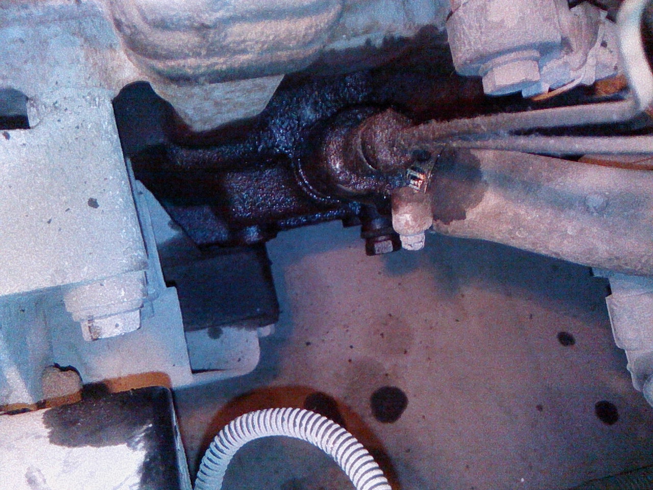

Не могу понять из под щупа или шланга? Недавно началось (хотя лазаю под капот редко). Протянул хомут шланга оборотов на 5, но чую из под щупа, хотя сидит достаточно плотно.
Собсно клапанная крышка начала потеть через год после покупки. Куйли, таз подумал я. Когда усугубилось, стал смотреть, оказалось резиновые грибочки на шпильках просто рассыпались! Заменил их и прокладку. Крышка и ниже все равно потело ощутимо. Да и возле щупа тоже. Не заморачивался. А сейчас уж через-чур. Проверял все, что касается сапуна. Вроде все ок. С перепугу седня скинул крышку, почистил пластины. Но и там криминала не было. Чего так прет-то, какие мысли?
По моему патрубок вентиляции нуждается в замене (больно он раздувшийся), не факт что он по прежнему нормально обжимается хомутом. Я б сменил его, и проверил бы посадку тройника - возможно сам тройник не монолитно сидит, и масло проходит через стык тройника с блоком.

кста там внизу нигде ершика не стоит? Что-то сразу не допер открутить посмотреть. Засранный ершик многое бы объяснял.
Интересная мысль. Очень похоже. Я так понимаю он там тупо враспор установлен и демонтируется без откручивания чего-либо?
нет, там ничего внизу нет, тупо тройник и всё
Он там вклеен))) Во всяком случае должен быть вклеен, а по факту хз как он там сидит.
Serge!
ну кстати сидит достаточно плотно. Спецом не дергал, но тем не менее.
Кстати обратил внимание и крышка потеть перестала. Ну или стала меньше, свежих следов на ней нет.
Получается прослабленный хомут патрубка не позволял создавать "отрицательное" давление в двигле, потела башка, когда масло нашло новую лазейку в лице тройника башка активно потеть перестала, полило снизу. Но это так мысли вслух, не знаю насколько "верх" и "низ" в этом плане взаимосвязаны.
логично, но если так - то картерные газы присутствуют в большом количестве у тебя.
Тройник всё же проверь, он вставляется плотно, но не факт что герметично там всё. Ну и патрубок смени всё же, не сложно и не дорого это.
Почему? Если сапун не работает как положено и исправный движок будет сопливиться.
посмотрю конечно завтра
гляну, если чего с ним не так видно будет.
а почему он не работает как положено? Сетки ты почистил, а больше там нечему косячить. Только если избыточное давление в картере.

х123ас писал(а):
Ну я предположил, что нижний хомут на патрубке давно не был затянут, раз он сегодня на докуя оборотов протянулся, типа давление отрицательное не создавалось...ну это конечно все фантазии, хз как на самом деле.

Проверил сегодня тройник. Сидит как вкопанный! Хотя создается впечатление, что текло из под него. Хотя возможно такое впечатление создается потому, что в канавке задерживается масло. Патрубок в порядке. Протер все как следует, покатаюсь, посмотрю.
Serge!
Покатался, посмотрел. Возле тройника сухо. Выходит причина была в банально ослабленном хомуте патрубка. Есть небольшая течь возле маслозаливной пробки. Пора менять. Но это отдельная история.
на моей (2008г) тоже там "потело", правда не настолько. Причина- задубевший патрубок. Гдето год назад сменил его. Внизу поставил 2 хомута особо не натягивая. Проблема ушла.
Serge!
Пришел ровно к такому выводу. И хотя у меня решилось серьезной протяжкой хомута, вдруг хлынувший прошлой зимой из всех щелей тосол говорит именно о состарившихся патрубках! И это на пятом году жизни facepalm
