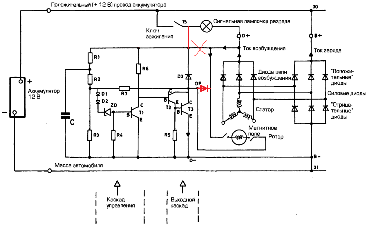

Вопрос по вашей схеме с 4 контактныйм реле.
Реле просто навешиваться сверху? Или в генераторе чтото еще перекусывать? В схемах несилен. Генератор ПРАМО. На хх 14.0 с потребителями 13.8 Поворотники вводят в ступор и падения до 13.
Лысик

Zver_042
Сверху не получится. У штатного рн вывод D представляет собой клемму с отвестием, которая винтом крепится к мосту, в точке объединения доп. диодов. Вот она не должна иметь соединения с мостом, а соединяться к контактом реле, согласно схеме.
В схемах несилен
Она очень простая, и лучше разобраться и понять. Без понимания вмешиваться куда либо опасно, а в генератор вдвойне опасно Pardon
ketchup920318
Zver_042
Вобшем если я правильно понял разрываем цепь доп диоды - РН, напаиваем на РН провод(в разрыв), и через реле он должен комутироваться с силовым выходом с гены (на акб что идет кажеться B+). Реле же управляеться штатным тонким проводом возбуждения?
В моем случае(прамо) это маленькое колечко на РН?
Развернуть
Или же реле просто комутирует D и силовой B+ а управляеться реле через штатный, тонкий провод возбуждения с приборки?
Именно так.
Так обмотка реле "управляется" лишь при включении зажигания,а когда двигатель заведен и генератор запустился,
то поддерживается это реле уже питанием с доп.диодов.Одновременно это же питание и лампу АКБ на приборке гасит.
JOHN S
Здравствуйте! На первой странице в схемах используется реле. Возможно ли обойтись без него? Прикрепляю свой вариант, замечания и предложения приветствуются! На ниву (3 дв. 2009 г.в.) заказал лобовое с полным ЭО, предвижу при его пользовании зимой большую просадку напряжения в бортовой сети.
Размер файла: 149.74 KB
Просмотрено: 218 раз(а)
