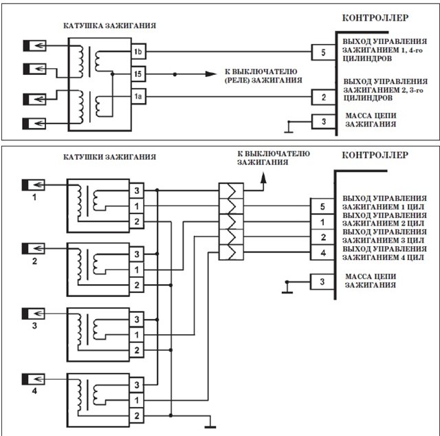

распиновка
https://chiptuner.ru/content/pin5/
в общем-то для моно катушки , нужно отрезать пару проводков ( по одному от первой катушки , и от третьей катушки) и подцепить их к монокатушке.
всего на неё приходит три провода.
1.плюс
2. управление 1-4 цил из эбу
3.управление 2-3 цил из эбу
А для чего тебе это ? на 8кл гбц планируешь переходить в будущем?

Спиди Гоньсчег
Это понятно,что искра параллельная по паре цилиндров
Перемычку где ставить,? И с неё кидать выводы на катушку?
Так-то читал,что мозги в ошибку выходят,если ключи параллелить,да и ключи сами могут погореть
Я думал,программно ключи параллелятся,а не проводкой

я всё описал. не выдумывай лишних проблем ! их тут нет !
отрезаешь управляющий провод от первой и третьей катушки и втыкаешь в штекер калиновской монокатушки.
параллелит сама катушка. искра идёт в ней сразу на два цилиндра(1-4 и 2-3)
щас поищу схему .

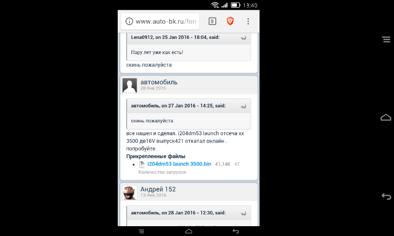

эбу 7.2 (21124) от шестнаря универсальный. в него можно лить прошивку 8клапанную и он будет работать как 8кл. внутри доработки не требуются.

Спиди Гоньсчег
Эмм..либо лисапед не едет,либо я дурак
По схеме на 8 клопе через ключи идёт минус,на 16ре идёт плюс

Сообщение Добавлено: 13 Май 2019 16:42
Ответить с цитатой
лисапед едет ))
на схемах подведён постоянный плюс к катушкам.
управляются они минусом( ключей эбу) в обоих случаях

Спиди Гоньсчег
Так как скачать прошивку со скрина страницы?
Программист пишет,мол ищи,поставлю

Сообщение Добавлено: 13 Май 2019 18:44
Ответить с цитатой
но эт так на первое время поюзать , обороты холостые большеваты вродеб в ней.
потом можт ещё чтот найдёшь получше )
i204dm53 launch 3500.bin.zip
Скачать
 Имя файла:  i204dm53 launch 3500.bin.zip
 Размер файла:  41,31 KB
 Скачано:  15 раз(а)
