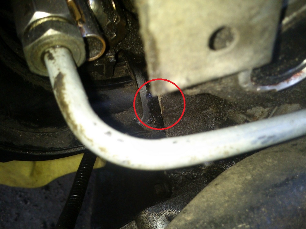

Seromy
в общем какая штука.
закрутил снова резиновые болты.
начал прикручивать ресивер
по максимуму всё закрутил.
есть щель. с каждой трубку, просто видно только крайнюю.
походу, то ли гбц деформировало, то ли ресивер.
вариантов не так много, на самом деле.
соберу как есть. будет её дёргать, троить и не будет нормально работать - не знаю, буду ресивер новый брать и пробовать. или хрен знает.
Качество не самое хорошее, но лучше фото сделать трудно. Щель и так видно.
Добавлено спустя 48 секунд:
Собственно, фото

АРКАША
Seromy
Что то у тебя голова в районе привалочного паука вся грязная . Может попало чего , между головкой и коллектором .
Сними паук , вылижи привалочные как у кота яйца , проверь линейкой привалачную плоскость на пауке .
Думаю всё встанет на сои места Wink
Seromy
АРКАША писал(а):
Seromy
а причём тут паук? и что есть привалочный в твоём понимании?
сфотографировано тогда, когда на гбц места соприкосновения были чисты и гладки. и попасть ничего не могло.
