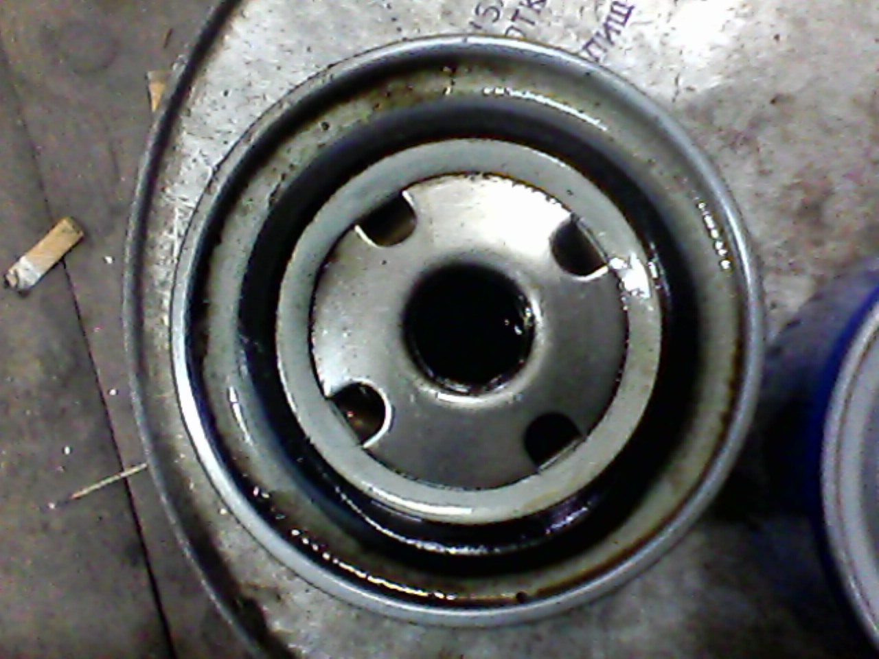

Ветер в голове
хех.. в общем возвернулся я из гаража, и сразу отчитываюсь))..
открутил старый фильтр - фото фильтра прилагается.
поставил новый фильтр, запустил двигло - масло не течет.
тут же слил отработку, промывочное масло залил - погонял двигло - не течет.
слил промывку, залил новое масло, поставил новый фильтр!
хочется верить, что отделался только этим)))..
но чтоб так выворачивало прокладку на масляном фильтре.. да еще и не вот - сразу, как поставил, а после 7 тыщ пробега.. ндя.. не думал, что это возможно!
фильтр, кстати - MANN!
по иронии судьбы, новый тоже MANN поставил, т.к. напрочь забыл, какой я в прошлом году покупал, наверное заменю!).. просто чтоб не было больше фильтров этой марки в моей машине!

MG_And
Странно, качество у них всегда на самом высоком уровне, скорее всего просто на левак нарвался.
nestor
Было такое-перетянул. Но после 7 тык-вообще полтергейст

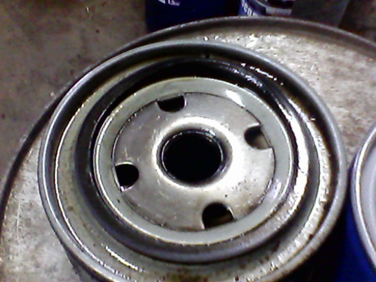

Ветер в голове
да вот и я сам себе не верю.. вроде и в руках держал эту завернутую прокладку.. и по ходу, теперь буду ездить и думать - а не клапан ли мозг сбомбил, а теперь по ходу - раскоксовался и все опять пучком стало..
Размер файла: 242.25 KB
Просмотрено: 140 раз(а)
nestor
Могла прикипеть и порватьься при откручивании. А сифонит не оттдуда. Понаблюдай может и не будет бежать.
Ветер в голове
при заворачивании фильтра прокладку фильтра маслом мазал?
Ветер в голове
Dranik писал(а):
Ветер в голове
ага!.. плюс к тому - рюмку масла в фильтр наливаю, потом закручиваю.. и так регулярно последние десять лет.
