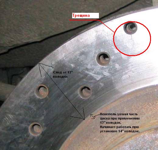

Что касается Циммермана. Помнится уже была такая тема...
Очень любопытная, надо сказать. Не буду комментировать, просто ещё раз глянте..
http://www.autolada.ru/search.php?search_id=1172603169&start=50
Картинка, которая была в начальном сообщении:
http://qiller.narod.ru/Chervonec/Disc_1.jpg
Так, что вот так..

Qiller писал(а):
Ну уж нет! Именно эти колодки - FCP370S - я себе и ставил. И НИКАКИХ доработок делать не приходилось ( и не нужно). Встали в скобу 2112 идеально! И работают прекрасно по сей день
Сам, собственными руками, ставил?
Молодец!
Когда будешь менять, то обрати внимание на свои диски по кромке и колодку в верхней части Smile Smile Smile
Мне тоже ее в первый раз без доработки поставили, в результате чего часть колодки в торможении не принимала никакого участия Laughing
Да здравствуют 14 колодки! Smile Smile :-)
Если кто ленивый, то колодки нужно обточить вот так
http://photofile.ru/default/do?sp=46483&sn=46504&id=685294#sm
Для 12-й скобы внутренню колодку подпиливать не надо, а с внешней срезается металлическая часть до накладки.
Каталожный номер брембов 09.4939.10

Шурик писал(а):
Молодец!
Да, ставил ставил сам. И с абсолютной уверенностью говорю, что колодки встали без всяких доработок и работают всей своей поверхностью. Говорю так, потому, что имею привычку еженеденьно устраивать осмотр машины, в т.ч. и тормозов. Ну когда меняю колёса по сезону, то вообще провожу диагностику механизмов. Так вот - колодки работают в штатном режиме.
Кстати, вот описание процедуры апгрейда моих тормозов:
Когда я купил свой Червонец (ВАЗ 2110) в сентябре 2000 года, то штатно стояли 13" тормоза.
Штатные диски повело уже к 10 тыс. Заменил на Брембо. Проездил зиму и весной после ОДНОГО экстренного торможения на перекрёстке перед идиотом, пролетавшим на красный, диски конкретно повело.
Диски всё равно было менять. Заодно поставить 14". В результате поисков и исследования различных вариантов остановился на ProSport. Купил. Потом поехал в магазин "За рулём" за колодками. Уже тогда закралось сомнение, что колодки и суппорта для 13" и 14" одинаковые, поэтому захватил заодно диски с собой. Приехал.
Говорю - мне нужны суппорта на 14" и колодки на 14".
В ответ меня убеждают, что для 13" и для 14" суппорта и колодки одинаковые. Приносят суппорта в сборе. Написано 2110..... Примеряю к дискам. Вроде подходят. Диски то вентилируемые. Суппорта широкие. Врде всё ОК!. Заодно и колодки Феродо Таргет прикупаю.
В ближайшую субботу еду в сервис всё устанавливать.
Дальше - песня.
Машину на подъёмник. Сняли всё быстро. Суппорта поменяли, старые диски 13" сняли, новые 14" поставли. Начали супорта ставить - а ни хрена! Не лезут они! МАЛЫ! Т.е. суппорта до своих посадочных отверстий не достают 1/2 дюйма!. ВОТ ВЕДЬ Бл....!!!!!!!!!!!!!
Картина маслом - времени - 17.00, суббота, машина на подьёмнике с разобранными тормозами. Мастера в офигении! ОНИ ТОЖЕ БЫЛИ УВЕРЕНЫ, ЧТО СУППОРТА И КОЛОДКИ для 13" и 14" ОДИНАКОВЫЕ! А оказалось - нет! Надо былло их видеть!
Ну, делать нечего. Я хватаю этот "впаренный" мне в "За рулём" суппорт на 13" и бегом (пешком!) по магазинам запчастей, которые ещё открыты. Ближайший - ТД "Русь" на Балаклавке. Прихожу. Смотрю на витрину. Вот они, родимые, рядыком лежат и написано - суппрот ВАЗ 2110 и рядом суппорт ВАЗ 2112!!!!!!!!!!
НО!!! 2112 только левый. Правых в продаже нет! Бл....!!!!!!!!!!!
Что делать? Покупаю - левый. И бегом по другим магазинам в радиусе 5 км в поиске правого. Нашёл ТОЛЬКО В ОДНОМ магазине. Во всех остальных ПОГОЛОВНО все продавцы были уверены, что суппорта 13" и 14" одинаковые. А вы говорите - колодки!
Короче покупаю правый. Возвращаюсь в сервис. Теперь всё подходит. Всё устанавливают. Начинают ставить колодки. И сразу видно, что колодки то тоже маловаты будут. На те же 1/2 дюйма. Т.е. в скобы то они встали, но явно видно, что посадочное место расчитано на больший размер! Ладно, фиг с ним. Ставлю, что есть и еду домой. Ставлю машину в гараж и неделю не езжу, даби не угробить диски нештатными колодками. За неделю нахожу нужные колодки на 14" и снова субботу устанавливаю их на штатное место.
Вот такая эпопея.
Итого.
900 руб выброшены за 13" колодки + 1800 руб за 13" суппорта, впаренные "За рулём". Хорошо хоть эти суппорта удалось вернуть.
Что касается отличий суппортов 2108, 2110.
Если суппорта на обычный 13" диск, то разницы нет. Иначе 2110 более широкий, расчитанный на вентилирумый диск.
А вот отличие 2110 и 2112 на глазок, особенно, если не знать на что смотреть, не отличишь, пока не положишь их рядом.
2112 "выше" (не толще!) 2110 на 1/2 дюйма (1.27 см).
Удачи!
