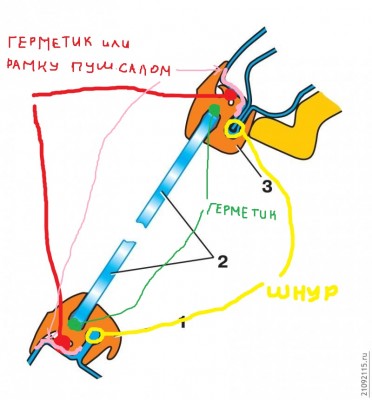

Снял лобовое стекло (в четырёх местах из под резинки лезла ржавчина). Ржавчину зачистил, собираюсь вставлять стекло. Хочу посадить на незасыхающий герметик Body 940. В паз для стёкла герметик можно нанести шприцем или выдавить пистолетом через носик тюбика - тут все понятно. А как быть с пазом для рамки? Если нанести герметик в паз для рамки, но там должна быть веревка и, при ещё вытаскивании, герметик весь вылезает. Если нанести генетик на саму рамку снаружи и снутри, то при установке большая его часть удалиться. Снаружи при прикладывании стёкла с резинкой к рамке перед установкой, а снутри при вытягивании веревки. Хотя снутри ИМХО не так важно, та как вода проникает снаружи. Как лучше нанести ггерметик на рамку?

Что стекло в уплотнитель надумал на 940 ставить,это хорошо!я давил через носик от тюбика,но давится тяжело,т.к.сам герметик густой и плотный,поэтому и пистолет нужен хороший.
Про рамку..посмотри внимательно на резинку,та часть,на которую надо мазать,довольно далеко от паза,в который надо заправлять шнур,поэтому ничего не испачкаешь и лишнее не вылезет.Заднее стекло я так и вставлял.А переднее в рамку сажал на пушсало,мазал саму рамку.

Лысик. b], я вас не совсем понял.Лысик писал(а):Про рамку..посмотри внимательно на резинку,та часть,на которую надо мазать,довольно далеко от паза,в который надо заправлять шнур,поэтому ничего не испачкаешь и лишнее не вылезет.
Я хочу не только стекло в резинку на герметик посадить (ИМХО это как раз не обязательно, так как течёт не между стеклом и резинкой, а между резинкой и рамкой по углам, там была ржавчина), но и посадить саму резинку на рамку на герметик. Как мне нанести ерметик, чтоб при выдергивании шнура он не вылез вместе со шнуром?

если у Тебя резинка снята,скинь сюда же фото в профиль,я часам к 14 зайду с компа и покажу куда наносить.
Вклеивать стекло в резинку желательно..я уже писал выше,с новой резинкой у меня потекло именно между ними,а не между кузовом и резинкой.
Шнур мы использовали резиновый 4-5мм в диаметре.Один раз его не нашли,вставляли капроновую веревку аналогичного диаметра.

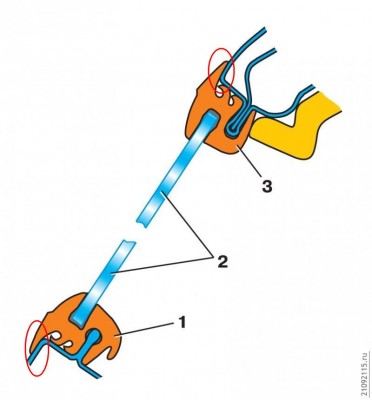

тут как бы три вопроса. 1. то что ржавеет. Где ржавеет? Хз, может у тебя не так, но у меня почему-то основная ржавчина била в месте прилегая резинки. 2. Само ребро чистое. Если у тебя так-же, чет не пойму, чем поможет герметик? Там тупо вычищать ржу, грунтовать красить.
3. Резинку можно набить пуш салом, и сажать проще, и не заржавеет
01.jpg |
ржавело тут, а не внутри |

Лысик
Спасибо!
Фотки сделал, но выложить не успел (с телефона нельзя, слишком большие). Из вашего рисунка все ясно.
