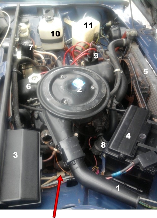

Всем привет! Я понимаю, что я задаю идиотский вопрос, но нет у меня другого выхода. Я чайник, я это знаю, поэтому сильно не смейтесь.
Купил недавно машину, ваз 2107, старая, приходится заниматься ремонтом, а опыта - ноль. В общем, что это за приблуда под капотом, в мурзилке она видна на фото, но никак не подписана. Второй день копаюсь в интернете, но что это такое так и не нашел.
Сильно не смейтесь, самому смешно...

Терморегулятор потока воздуха. Летом берет воздух из черной трубы, споава от стрелки, как похолодает, снизу от коллектора. Только не вижу какой у тебя, автомат или ручной. Флажек есть на нем?
Добавлено спустя 3 минуты 22 секунды:
Или ты обощначил стрелкой маленькую круглую штуку. Если да, то это система, которая при движении накатом на передаче, закрывает электроклапан холостого хода. Типа топливо экономит

Alexandr008 писал(а):Или ты обощначил стрелкой маленькую круглую штуку. Если да, то это система, которая при движении накатом на передаче, закрывает электроклапан холостого хода. Типа топливо экономит
Именно. Маленькую круглую штуку. Дело в том, что от нее отходит мягкий резиновый шланг, который у меня сейчас болтается просто так. И я не понимаю,должен он так болтаться или он куда-то был воткнут и соскочил?

Шланг если не ошибаюсь, должен идти во впускной коллектор, где то левее карба. У тебя на клапан хх откуда провода идут?

Alexandr008, я сейчас даже не вспомню откуда они идут, т.к. особо не приглядывался. Я сейчас по твоему ответу так понимаю, что это электромагнитный клапан системы экономайзера принудительного хх.

Константинус писал(а): это электромагнитный клапан системы экономайзера принудительного хх
