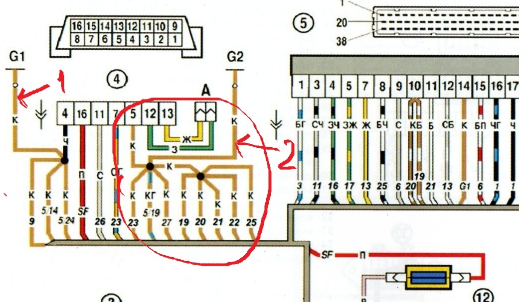

Здравствуйте все,вопрос следующий,имеется авто 2114,2009 г.в.,1.6 8 кл.,нашел открученный минусовой провод под центральным тонелем,прям под мазгами,один коричневый на шпильке,а второй просто висит.вопрос зачем его отключили,и что он вообще делает этот минус.Работает вроде бы все исправно.на картинке провод №1 подключен к массе,а провод №2 не подключен

это масса диагностической колодки.
и массы датчиков.
по всей видимости массы датчиков и переделывали.http://www.chiptuner.ru/content/ground

Вообщем посмотрел так скажем глубже.в проводке изменений больше нет.тупо отключен этот провод от шпильки.при этом все работает.что делать не знаю.подключать обратно или оставить так

Yurik 999
rg-45 писал(а):
кажется в ссылке выше влияние некачественных масс прекрасно аргументировано._
Масса там может подключаться например через реле сигналки...
Сначала досконально проверить всю цепь, выяснить откуда там идет масса и лишь затем подключать. supercool Pardon
