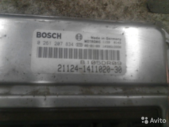

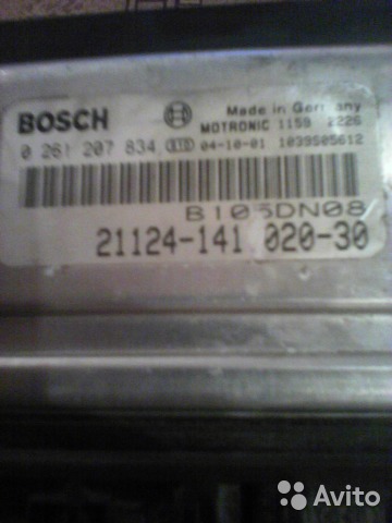

Есть Приора 08 года, 1,6 16кл., тросиковый дроссель, ЭБУ – Автеловский М7.3, прошивка сток - A373DB04. Не нравится некоторая дерганность в переходных режимах, ну и просто хочется перейти на какую-нибудь правленую стороннюю прошивку с Евро-2.
Вычитал что на Приоры так же ставились Бошевские ЭБУ M7.9.7+ - якобы они используют совсем другие алгоритмы («продвинутая математическая модель двигателя») – нет дергатни, более плавные реакции. К тому же под них тоже есть хорошие сторонние прошивки.
Теперь вопросы:
1. на Авито не могу найти именно Приоровского 21126-… Боша.
Но есть такие - 21124-1411020-30 (см. фото) – это 7.9.7 или 7.9.7+?
Для Приоры нужен же только «плюсовой»? Иначе готовых прошивок не найти?
2. вообще есть смысл замены М7.3 на Бош 7.9.7+? Или просто поискать хорошую прошивку на М7.3 и ничем не хуже будет?
3. есть какие то характерные особенности по аппаратной части у этих блоков? Какой надежнее «по железу»?

angtar
Теперь ответы:
1. можно брать любой Bosch 16v и заливать в него приоровскую прошивку; на первом фото В7.9.7+, его можно ставить
2. если хорошая прошивка М73, то смысла менять нет
3. оба надежны

SportmasteRR
Процессоры разные, у 7.9.7+ флэш внутри самого процесора...
Ну вот angtar и говорит, что фото верхнего блока - это "плюсовой" Бош.
Я тоже еще погуглил - идентификатор прошивки с верхнего блока - это для новой аппаратной реализации, идентификатор прошивки нижнего блока - для старой реализации.
Так что верхний вроде должен прокатить на Приору.
SportmasteRR
Я не согласился с утверждением angtar о том, что можно брать любой Бош для 16-ти клапанных... он может оказаться Бошем 7.9.7.
А чтоб не гадать, кто есть кто, то с имеющегося блока скачиваешь прошиву, смотришь её размер и сравниваешь в соответствии вот с этим:
Прошивки даже имеют разный размер - 512К для М7.9.7 и 832К для М7.9.7+.
angtar
NAUexx, я специально отметил верхний блок, т.к. он именно плюсовой!!!
или мне надо по слогам всё объяснять???
ЗЫ: народ, включайте мозги хоть иногда, а то от не хрен делать начинаете придираться к словам
кстати, можно и на старый блок сделать прошивку, если понимать, что и куда крутить надо...

angtar
А я про это разве заикнулся?
Вот после такого некорректного заявления
чел заплатит бабло за первый попавшийся блок и при попытке впИхнуть в него приоровскую прошивку выяснится, что она в него не "лезет" и бабло потрачено зря.
для тех, кто в танке повторяю: можно брать любой Bosch 16v и заливать в его соответствующую приоровскую прошивку!!!
если человек не знает какой ему нужен блок, как определить блок по прошивке, то ему одна дорога: к специалисту, с которого можно потом спросить!
а по теме, ничего ему не надо покупать, просто залить в М73 нормальную прошивку и ездить, не забивая себе и людям голову!
А для тех, кто в бронепоезде: приоровская прошивка слитая со 126-го блока не влезет в 124-ый Бош, если он вдруг окажется 7.9.7.
Сам же и подтвердил, что в верхний (по картинкам) блок - гуд и он по факту станет 126-ым, а в нижний - нет. А это ведь оба блока 16V.
Кста, как определил? Вроде блоки 7.9.7+ в прошивках имеют букву "Q" или индекс 126, если чисто приоровский... Не? Туплю? Тут врут или инфа устарела?
