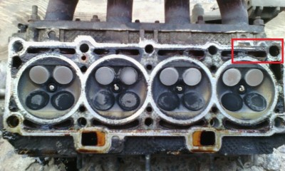

Уже месяца два, как по-тихонку, не значительно, но уходит атифриз. Капли висели всегда на поддоне со стороны помпы. Поменял помпу, антифриз продолжал уходить. Ну думал заглушка блока зассала, которая рядом с помпой.
Сегодня решил заменить её (опыт уже есть, было на пред.машине такое, в том же, самом геморойном месте).
Разобрал всё и немного ошакирован.. Заглушка в норме, а течь из под блока!!! wwow Если честно, ни разу туда никогда не лазил..
Вот фото:
Итак, как я понимаю, герметиком не подмажешь, надо вскрывать и головку и блок цилиндров.
Кто, что скажет, на сколко геморно? Может что-то напудствующее Smile
Для меня это будет впервые, но считаю, не тяжелее переборки кпп.
Если туда лезть, может и кольца поменять:поршневые и маслоъёмные? Что ещё можно попутно поменять?

Проинспектировать ГБЦ. Поменять колпачки и притереть клапанишки. И забыть надолго. Перед ремонтом замерь компрессию. Что кажет? От туда и плясать. Может там точить пора уже. Сколько пробег?

Самая что ни на есть банальная течь через прокладку ГБЦ. Т.е. твоя задача - поменять прокладку. Более ничего не требуется.
Насколько головнячным тебе покажется это дело - хрен знает, "абы как" я сделаю за 2,5 - 3 часа, тщательно - за 5-6.

Разобрал сегодня гбц. В принципе, ничего сложного.Главное при разборке болты не сорвать (так же при затяжке), остальное мелочи.. а боялся чего,не понимаю Smile
итак,что можно сказать по фото моей башки? (если возможно)
Ну что там у меня, всё в норме??! bboyan Завтра-послезавтра собираю

1) В мотор некогда вместо масла заливали гамно, поэтому покуда всё разобрано и собираться будет не срочно, желательно выставить поршни в среднее положение и налить в цилиндры граммов по 250 растворительно-ацетоновой смеси, затем накрыть полиэтиленовым мешком и пускай постоит какое-то время.
2) Надо почистить и "расшевелить" направляющие ГБЦ. Можно сразу купить пару новых, на случай если старые сломаются.

А на голове плоскость норм? В месте, где текло, обязательно проверить надо: не съело ли, а то не обожмется новая прокладка и опять голову скидывать.

Бессовестный
Добавлено спустя 54 секунды:
вот оно - место течи...
при шкурении обратить особое внимание на него.
 Размер файла:  124,34 KB
 Просмотрено:  77 раз(а)

Бессовестный
На форуме 4 года
Сообщения: 1786
Откуда: 36 Rus
Авто: ВАЗ-21093,1992г.1,5L. ВАЗ-21124,2006г.
Сообщение Добавлено: 23 Июля 2016 21:48
Ответить с цитатой
уже притёр сегодня. У друга взял притирочную.. тёр около 30 мин. до однородного цвета. Старая прокладка стёрлась окончательно и всё стало однотонным и кристально чистым. Вот и думаю, достаточно ли или ещё тереть? И сколько?
Ещё Проверил керосинов клопы, 3 цилиндра из 4 текут. В течении 5 минут уже видно заметное убавление керосинка.. буду притирать теперь завтра. Отложить такое на потом рука не поднимается Smile
