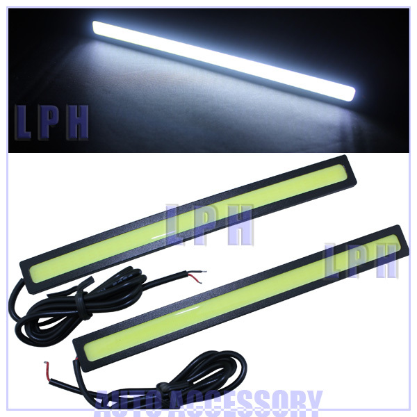

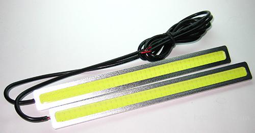

Не могу назвать марку , может встречал полоса в аллюминевом корпусе , светят очень ярко , не отдельнве светодиоды , а именно полоса . Стоят такие уже 2 года , покупал по рекомендации , тогда стоиили до 500р.

Немного не такие , цвет полосы и яркость - да , но без перемычек и в аллюминевом корпусе (можно немного гнуть по бамперу). К качеству вопросов нет.

Нашёл в нете
Добавлено спустя 2 минуты 4 секунды:
может так понятней
1-dnevnyie-hodovyie-ogni-hp-3w-vodonepronitsaemyie.jpg |
вот такие |
17,43 KB |
120 раз(а) |
