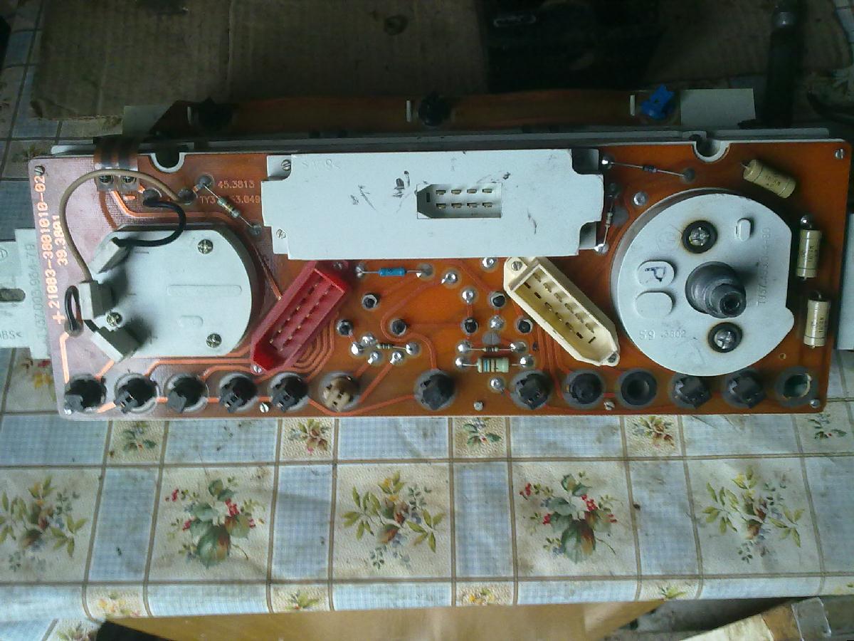

понял, буду смотреть, ещё нет двух реле к1 и к5(электростеклопод.)
Добавлено спустя 7 минут 34 секунды:
вот такой блок

Сообщение Добавлено: 09 Октября 2016 17:40
Ответить с цитатой
розово белый провод выскочил из разьёма снизу блока предохранителей, теперь такой вопрос куда его вставить свободных мест несколько, по старым отметинам и натёртостям ничего нет

все разобрался с помощью этой схемы, все работает спасибо
имеется еще одна проблема с температурой на приборке, 130 и залипает аж дальше, снимаю с него клему стрела падает на ноль, садил человека весь провод общупал не замыкает, на движок тоже 130, приборку снимал там все на месте, замена датчика ничего не дала что делать?

Снимаешь клемму с датчика ТМ-106?
А что на месте-то?
Ты ведь только глазами проверил,но НИЧЕГО ТЕСТЕРОМ на указателе не проверял.
Твое повреждение очень похоже на обрыв массовой дорожке на плате приборки к указателю.
Проверить её сам сможешь?
И еще вопрос:
Прежде чем к приборке лезть,для контрольной проверки,желательно вместо датчика прицепить несколько резисторов,либо один потенциометр.
Есть такая возможность?

Проверять нужно непосредственно на трех латунных гаечках указателя,
ну а схема ВП приборки без проблем:
http://masteravaza.ru/wp-content/uploads/2015/07/Vaz_2109_elektroshema_paneli_priborov_1-1024x596.jpg
и вид сзади:
http://www.autolada.ru//files/66394_1381557553.jpg_290.jpg
если у кого то приборку рабочую взять и поставить?
Зачем такие сложности? nea
Правильнее будет найти неисправность в своей.
на сколько сопротивление нужно?
В этой таблице слева t которую указатель должен показать,а в правой колонке номинал резистора,который ты подключишь вместо датчика,а другой его конец прицепишь на массу мотора:
http://car-exotic.com/vaz-cars/vaz-2108-car-instrument-panel-4.html
еще бы схему приборки чтобы знать где проверять
и вид сзади:
выделяю текст жму цитата и опять весь текс facepalm
с резистором я все понял(возьму чтобы температура была 90гр. 155-196ом) при этом на одной гаечке будет 5.8в на второй 12 а третья масса?
Да.Главное чтобы на массовой шпильке с гаечкой был "ноль".

и снова температура, пойдем от начала и по порядку.
1.имели мы что стрелка резко(1сек) с 95 залипала в 130 и дальше лежала мертво, бывало что все работало нормально
2. потом все перестало работать, заводишь 1мин и стрелка лежит на 130
3.меняю датчик ничего не изменилось
4.меняю крышку расширительного бачка а то уж он сильно раздуватся стал, и за одно снимаю приборную панель проверяю все ли там на месте.
И получаю 110-120 температуру, вентилятора не слышу, печка плохо дуть стала, верхний патрубок горячий, нижний теплый.
Термостат смотреть? или прям смело новый брать?
Ну и что там с напряжениями на выводах указателя?
