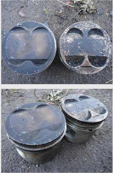

снял поршневую хотел посмотреть размер но на нем ни каких пометок нет только сверху B 25 и всё как мне узнать размер??? мерил юбку поршня там 83 а верх поршня 82.4 так какой у меня поршень???? говорят что поршня от приоры, с боку поршня есть ещё надписи 11 f ни каких квадратиков, треугольников и всего прочего нет

Если поршни вот так выглядят, то от приоры. Есть ещё вариант, что от современных 8v движков (Гранта, Калина). + шатуны у них свои.

Саня 21099
показывай, фотки...
andrmar
на фотке как раз 8V поршень.

вот такие у меня
Добавлено спустя 3 минуты 9 секунд:
только середина утопленна немножко

21124 обыкновенный

Тут приорой и не пахнет. Чёт не понятно, какой на вашей 99-й двигатель то установлен, что в него эти поршня впихнули?

причем на картинке один поршень 2112, другой 21124...
Добавлено спустя 9 минут 27 секунд:
Саня 21099 писал(а):ни каких квадратиков, треугольников и всего прочего нет
почисть поршни от нагара, возможно что есть

я бы вам фото скинул но фотка по размеру большая и сайт не дает и поршни чистые умики нашлись от приоры у меня стоят 82.8

Саня 21099 писал(а): от приоры у меня стоят 82.8
На приоре таких не бывает .

Саня 21099 писал(а):вот такие у меня
Видимо перед продажей, прошлый владелец снял 16клап голову, которую ставил для мощщи.
А поршня 16 от клапанника оставил.
16 клапанов не только у приоро движка.
