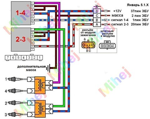

codeok писал(а):Замеряли напряжение на контакте D в разъеме который подключается к блоку зажигания(питание на БЗ), показывает примерно 5 вольт. В интернете читал что должно быть 12.
Не может быть такого совпадения, у мз-2112 на разьёме в контактах А и В подаётся +5 вольт, очень короткими импульсами правда.
Вот картинка контактов, для январь5.1.
Проверь сначала, видят ли мозги обороты прокрутки стартером, там 200 оборотов в среднем должно быть, в диагностике если смотреть.
Может и модуль зажигания издох, всего-то.

Удалось завести машину. Подали напряжения на контакт D, при снятых предохранителях. И без поворота ключа включилось зажигание. Чего быть не должно. Пришли к выводу, что старый владелец машины поменял проводку. т.к. машина 1999 года, а проводку такую делали начиная с 2000. Покопавшись в схемах заметили, что напряжение на контакт D идет от замка зажигания. Разобрали его, почистили и теперь машина заводится на ура, даже лучше чем было до поломки. Спасибо большое кто помогал.
