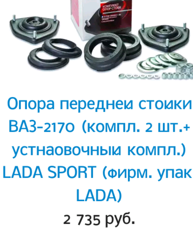

Logis
А за такие опоры кто скажет что?
В руках покрутил, вроде на Севи похоже. Для 2008 в такой упаковке точно Севи лежат.
Размер файла: 312.31 KB
Просмотрено: 179 раз(а)
shadowthegod
Такие на калину, гранту спорт вроде идут.
