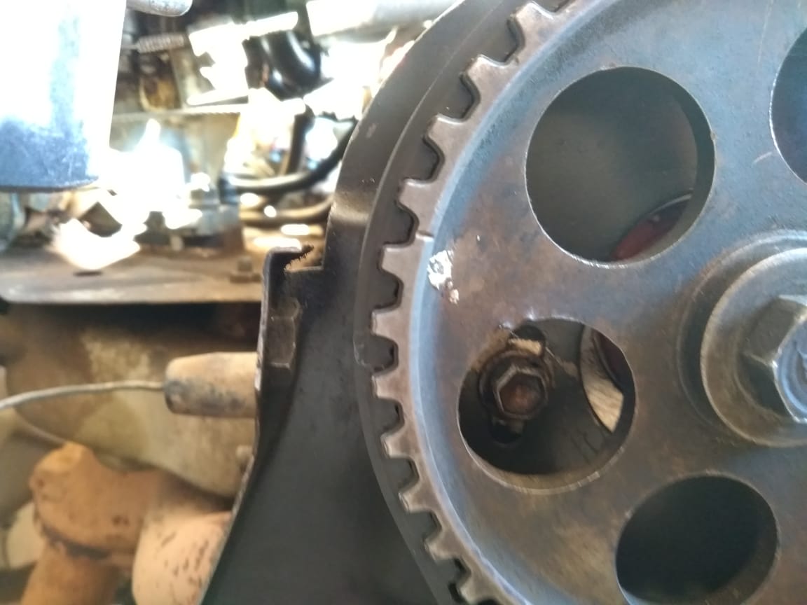

Залез, и не пойму, это скол на корпусе, или метка для совмещения шестерни?

Лысик
На форуме 10 лет
Сообщения: 12144
andreyka.31 писал(а):метка для совмещения шестерни?

Всё, понял, это метка. При совмещении распредвала с меткой, шестерня коленвала не доходила на 2 зуба!!!

andreyka.31 писал(а):Всё, понял, это метка.
Это не очень удачная метка, гораздо удобнее метка на маховике, она видна через лючок в картере сцепления.

andreyka.31 писал(а):Ну примерно посередине стоит, судя по фото
Странная метка у тебя на шкиве. РВ.. На шкиве 2108 отлив, а у тебя пропил... Похоже у тебя стоит шкив РВ от мотора 1,6 (11183) на них как раз на пол зуба метка смещена.
Или это у тебя следы от срубленной метки на шкиве ниже пропила... По фото не понятно.

Yurik 999 писал(а):Странная метка у тебя на шкиве. РВ.. На шкиве 2108 отлив, а у тебя пропил... Похоже у тебя стоит шкив РВ от мотора 1,6
Нормальный там шкив стоИт.
Ты забыл,что машинка 1990 года,а на них метка на шкиве РВ наносилась кернением.
А вот отливкой ее стали делать примерно с 1993 года.
