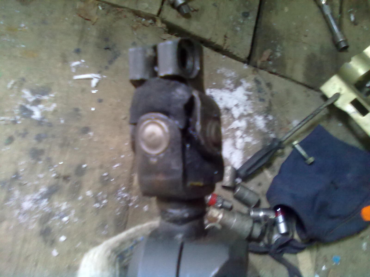

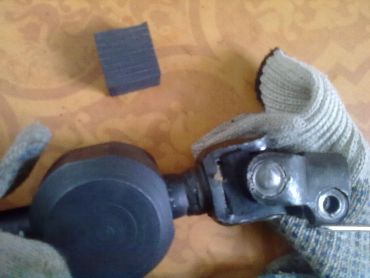

Maikal
Сообщения: 71
Откуда: Нижегородская обл.
Авто: Ваз 21099-->Ваз 2114
usv
Сообщения: 4164
Авто: 2115 1.6 16v
Maikal
Давно такие кубики ставят, в том числе и я. Отличная альтернатива покупке нового карданчика.
Резину нужно ставить именно жесткую, чтобы она демпфировала удары, мягкая будет передавать стуки и дребезг.

При чем здесь рулевое управление? Стук в кардане возникает из-за микроскопическрго люфта шарнира, а кубик из резины убирает этот люфт. За что платить 1000р., за железку покрашенную? Я вставил кубик в стоковый кардан 2003 г.в. и забыл про него навсегда. Если тебе нравится менять палево на дорогое палево - флаг в руки. СыСы20 застучит, на что менять будешь?

Погодите, люфт и стук все-же мне кажется не совсем одинаковые вещи. Именно что, когда карданчик начинает люфтить - появляется свободный ход руля, небольшой, но тем не менее. Допустим резинка уберет именно дребезг, аккустический дискомфорт. Но как она сможет убрать именно люфт? Усилие на рулевом может быть весьма приличное. Также, надо думать, люфт может начать прогрессировать. Эдак можно сказать - нафига менять стучащие наконечники, может туда тоже можно резинку заколхозить?

Ты хочешь сказать, что кардан может стучать, а люфта рулевого не быть? С трудом верится, я думал, что источник стука - люфт. Но спорить не буду. Лично у меня точно был люфт. Берешся за промвал ниже кардана и качаешь руль слегка - и вуаля - вот он. Т.е. как и описывает автор темы.
После установки вала сс20 люфта разумеется нет.
