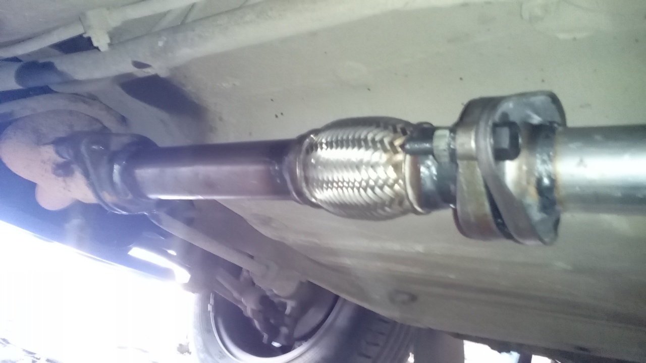

Покопался в прошивках, нет такого параметра.
Поставил новый резонатор с компенсатором.
Всё гут, мотор поёт а не пердит.

Резонатор свд тоже кастрированый, 2-3 см. (см фото).
