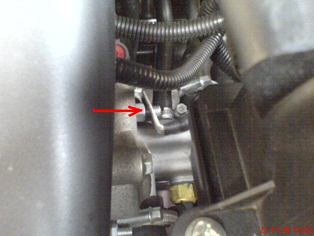

На новой ваз 2114 - пять дней с момента покупки у ОД - напряжение в бортсети 13,9В на ХХ без нагрузки (по штатному БК). При включении чего-либо сверх габаритов, напруга падает до 12,4В даже на хорошем ходу. Прочел ветку, ознакомился с FAQ-ссылками. Решил посмотреть массы. Увиденное - на картинке. По устранении (тупо закрутил подходящей гайкой) - 14,1В без нагрузки, не опускается ниже 13,7 при ПОЛНОЙ нагрузке (габариты, ближний свет, ПТФ, обогрев заднего стекла, вентилятор на 2, музыка на средней громкости)!
Слава АвтоВАЗу и его сборщикам!
Читайте FAQи!
