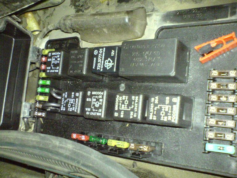

У
Александр-3542 оно тоже в ЧЯ стоит стопудово.
А именно левое верхне на картинке.
| DSC01321_.JPG |

Yurik 999
Сообщения: 8999
Авто: Vesta SW Cross GFK33
Александр-3542 писал(а):движка 1.6 но в ЧЯ на крышке нет ее обозначения. не подскажите где ее там искать?
К1 - Реле включения электровентилятора

у меня реле К1 подписано на крышке как реле включения омывателя фар, в инете нагуглил что есть два варианта ЧЯ 2114 и 2115 в одном это реле отвечает за омыватель фар в другом за вентилятор охлаждения, может у меня не тот ЧЯ стоит просто? машину такую уже купил так что как началось сказать не могу... никто не вкурсе про взаимозаменяемость этих блоков?

В блоке 2114-3722010-40 питание на Х5/5 (вентилятор) идет через реле, а в 2114-3722010-60 на прямую от АКБ через пред F5 - вот вентиль и лупит пока клемму не сбросишь, причем не зависимо от замка зажигания.
