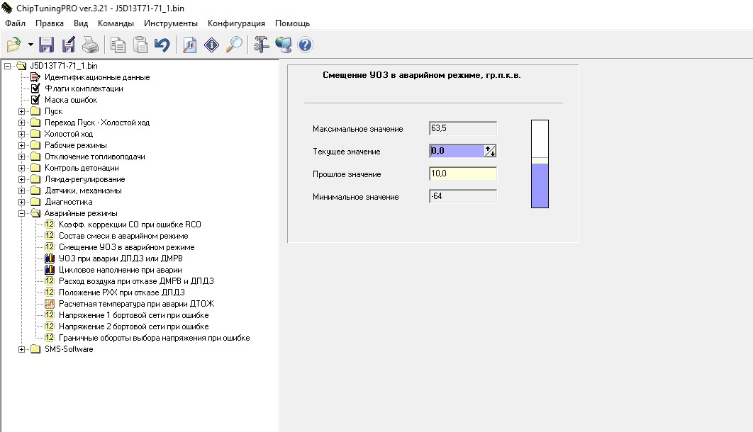

Сейчас провел такую процедуру, поменял значения "Смещение УОЗ в аварийном режиме" было 10 поставил 0, малость прокатился особо изменений не заметил, оставлю пока так, покатаюсь посмотрю как оно будет

и во флагах бы отключить дд , тогда и в "аварию" не будет вылетать
Об этом чет не подумал, думал углы не будет менять да и ладно.
Ага, давайте... Good
И благополучно забудьте про это (про отключённый отскок)... А потом двиг в капиталку: "И чой-та вдруг? wwow "
Только не надо опять вспоминать про "классику", на ней априори углы в прошиве заданы достаточно далеко от границы детонации в всём диапазоне работы (именно по этому она и не может того, что может матрёха). В наших же прошивах углы опережения заданы гораздо ближе к границе детонации... имхо, "звенеть" будет часто моторчик, если тупо "обнулить" отскок. Думаю надо ещё и УОЗ сдвигать попозже. Pardon

Спиди Гоньсчег писал(а):
какой отскок , что в лоп что полбу этот отскок с неработающим на тот момент датчегом.
Этот отскок называется "Смещение УОЗ в аварийном режиме" и активизируется в том числе и тогда, когда датчег не работает.
