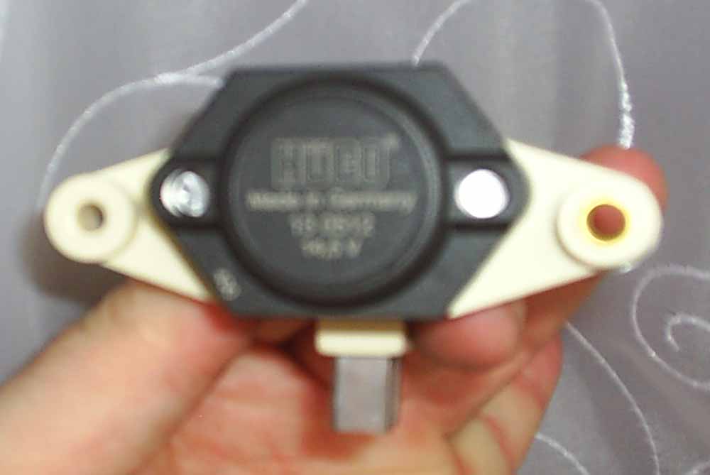

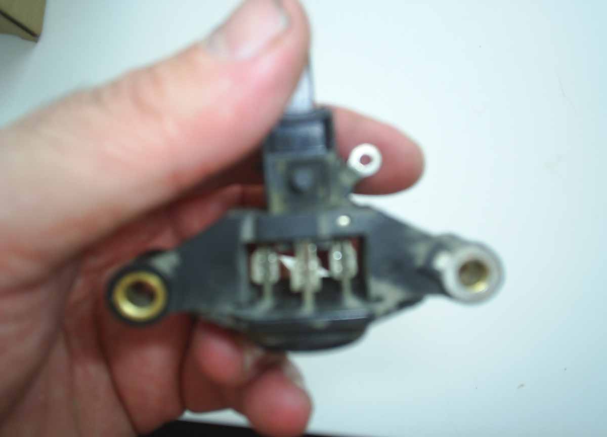

Сегодня только привезли РН для ино. Снял старый свой РН. АКБ менее года Titan evro silver (вроде кальциевый?).
.jpg
Размер файла: 57.74 KB
Просмотрено: 261 раз(а)
.jpg
Размер файла: 53.49 KB
Просмотрено: 267 раз(а)
будешь собирать в один акуратно гни вывода ино регулятора чтоб они неотвалились в нутри таблетки,
а то последнее время мнго стало случаев того что после сборки ничаго неработает.
на наклейке АКБ ненаписано?
Отзывы о нем не ахти. Если появятся проблемы,то имей это в виду и сразу не кидайся винить иноРН,а проверь и саму АКБ. http://totalrating.ru/catalog/company6416.html?page=0#response
andreyal553
Да. Ca/Ca. У меня такой.
значит Титанчик кальциевый Wink
