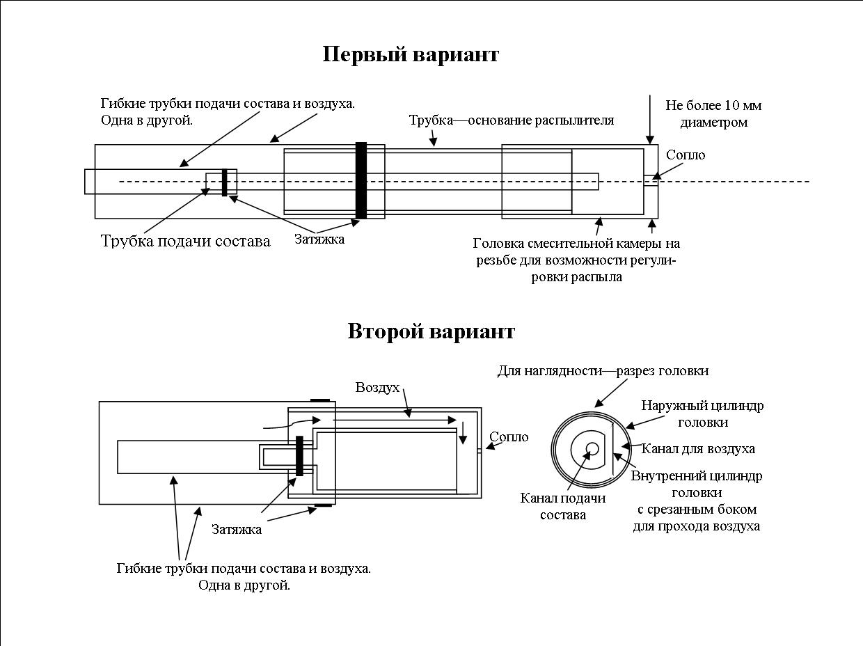

Классика конструкция распылителя должна быть такой как здесь (пример на картинке): http://yourvaz.ru/zashhita-ot-korrozii-chast-2/
Разница в том что распыляем - диаметр жиклера (при одном и том же давлении воздуха).
Снижение жидкости распыляемого состава, увеличение давления - не всегда приемлемо (от компрессора авто - 2 атм)

g8o8r8
Усматриваю два варианта конструкции распл-головки.
У обоих есть + и -
Но у второго +, который перевешивает:
- более качественный распыл при низком давлении т.к. воздух разбивает состав с боку.
Дело за малым .....

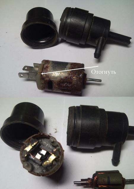

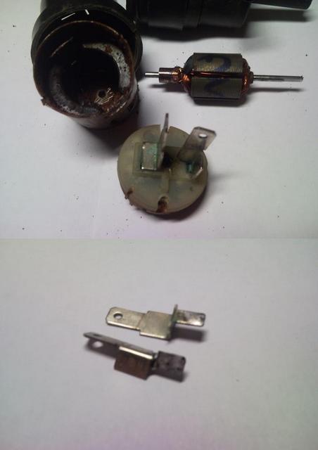

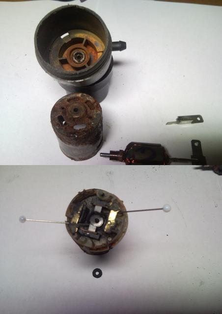

Отказ моторчиков стекло-омывателя ..... бывает. Ни разу не сталкивался с действительно сгоревшей обмоткой ротора. Основное - это потеря контакта цепи питания обмотки якоря от проводов подключенных к внешним контактам мотора - до щеток якоря.
Наибольшая вероятность потери контакта - это место вставки двух контактов в плату щеток. Эти контакты полностью съемные (фото).
Внутри окись убрать проблемно, поэтому облуживаем часть вставляемую в плату щеток. За счет этого увеличивается толщина самого контакта и соответственно - улучшается сам контакт в цепи питания моторчика. Для этой работы сам моторчик разбирать не требуется.
Потеря контакта в щетках моторчика .... требуется его разборка и чистка коллектора (фото). Собираем в обратной последовательности. Особенно аккуратно ставим на место плату щеток (не повредить щетки). Затем придерживая пальцем якорь вставляем его (якорь) в корпус коллектора не давая магнитам вытащить якорь из своего места в плате щеток (магниты довольно не слабые).
Для проверки:
ток холостого хода без турбинки - 700ма
ток холостого хода с турбинкой - 1А
На сэкономленные деньги - пьем пиво.

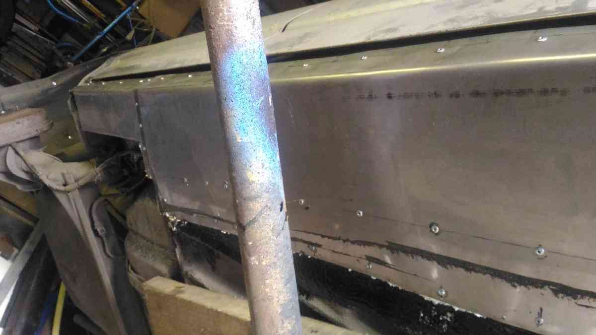

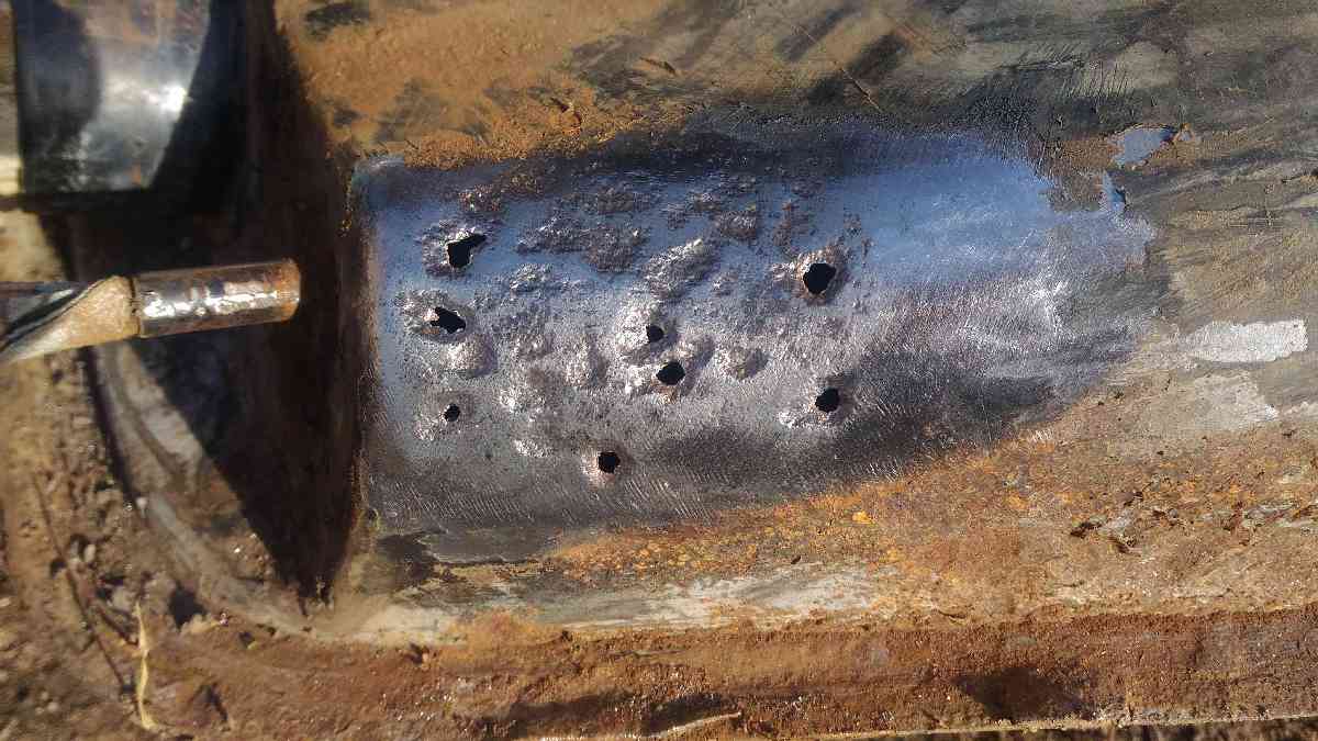

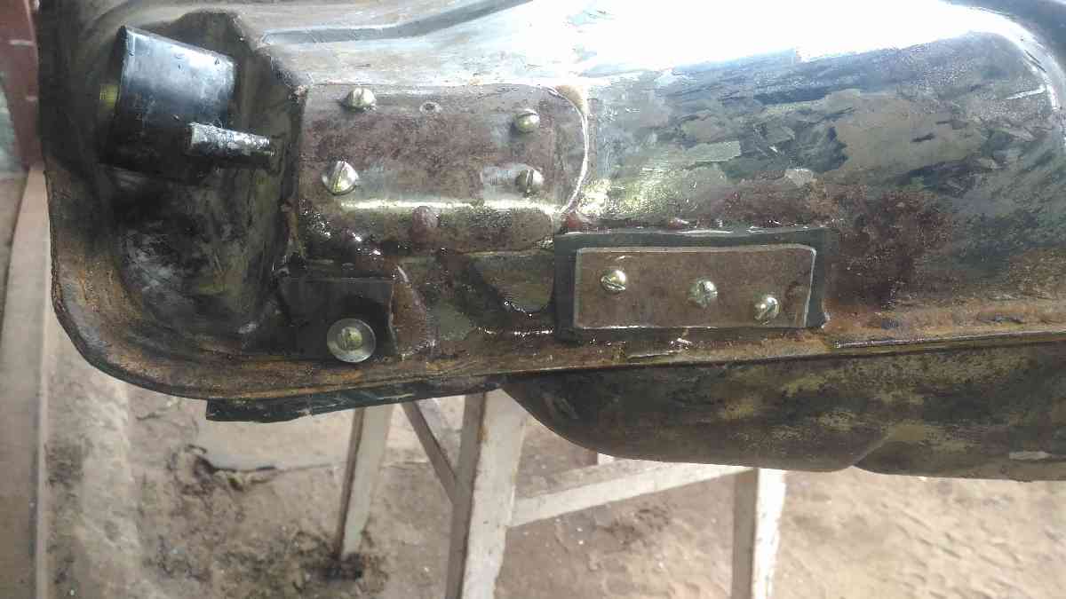

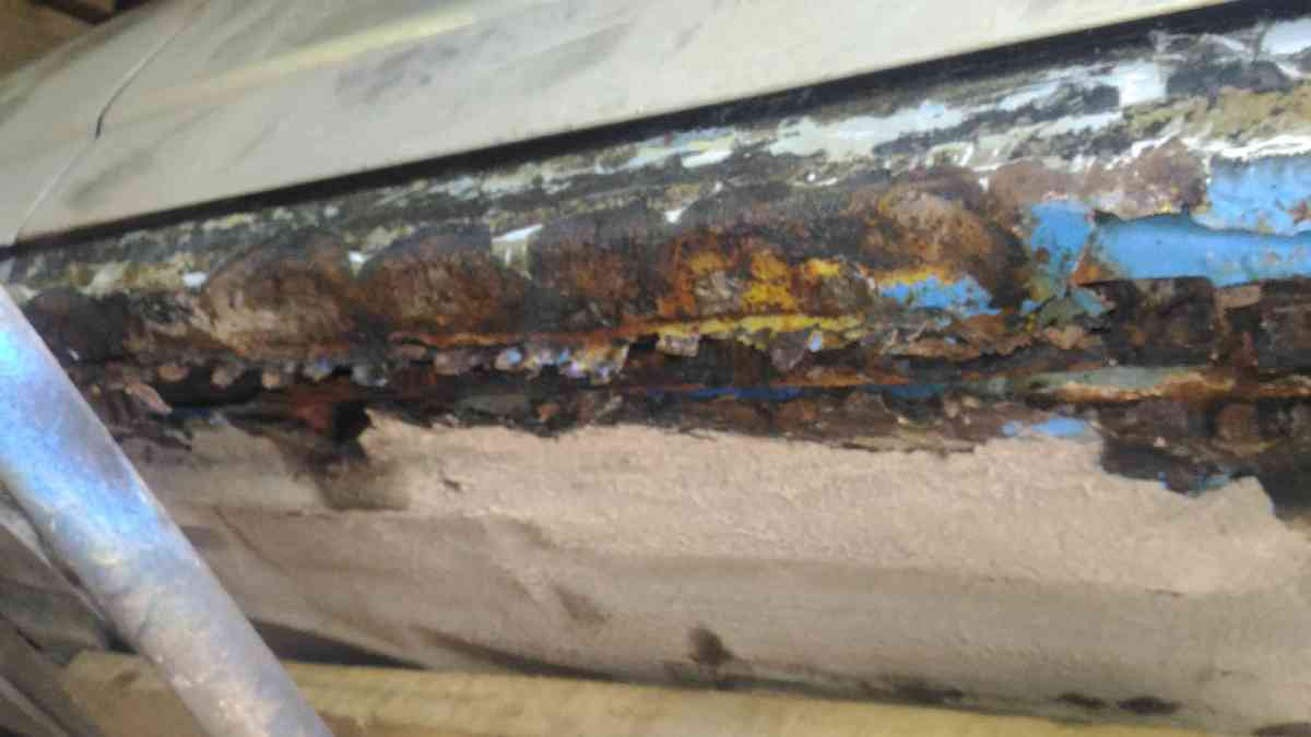

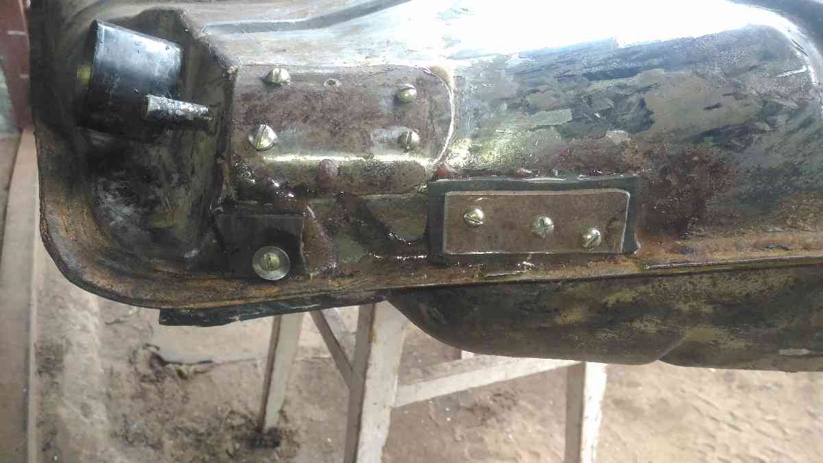

"Лошадка" - гниет! Сделай сам - как всегда актуально!
Запах и сырость под баком топлива ... после снятия бака и тщательной зачистки - насчитал 21 дырку. Две явных и 19 потенциальных.
Поход в маг: новый бак больше 5 тыс р! Однако!
Есно склонился к ремонту и как всегда - простых путей не ищем, или наоборот Smile
А конкретней: заплатки на болты через многослойный капрон, маслостойкая резина (от патрубка соединения бака с горловиной), эпоксидка, металлическая накладка сверху стягивает весь этот пирог.
Навернуть гайку на болты ... та еще задача. Рука не толстая поэтому туго но просовывал через горловину топливного насоса внутрь. Есно руки с синяками, но и 5 тыс р тоже деньги.
Всего поставил 7 заплаток так как на фото.
Две недели езжу подтеков бака нет.[cut]
