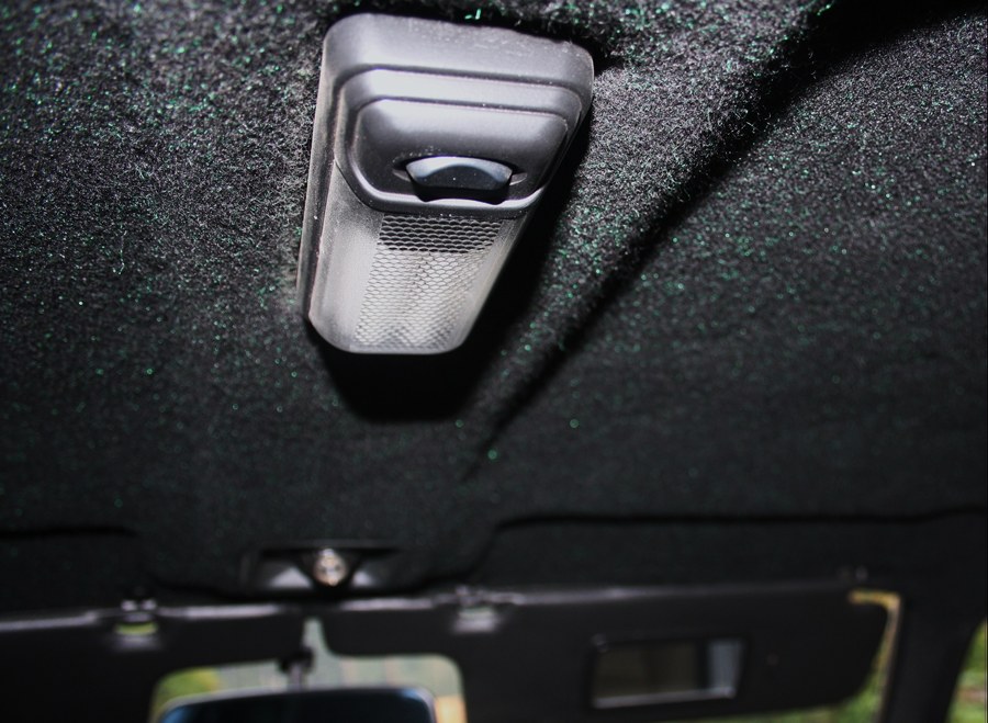

sprinter2010
купил за 315р ,перекрасил в чёрный
Размер файла: 141.58 KB
Просмотрено: 279 раз(а)

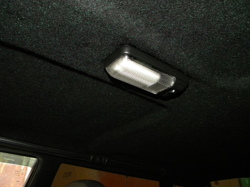

CoolM
Решил заснять, как светит мой диодный плафон. Может, кому для выбора и пригодиться. В принципе на одном уровне с люминсцентным

usv
Чем козырьки и корпус лампы красил?

sprinter2010
козырьки обтянуты кожзамом, а плафон красил чёрной матовой краской для пластика
Размер файла: 100.07 KB
Просмотрено: 294 раз(а)
Размер файла: 118.22 KB
Просмотрено: 242 раз(а)
Размер файла: 134.03 KB
Просмотрено: 272 раз(а)
