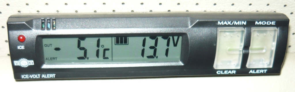

Вообщем решил сегодня провести "лабораторную работу" дабы поточнее представить че там и как.
Rezo писал(а):
Ну опят же.... в какой точке идёт замер напряжения?
Нужно только с клемм АБ, поскольку идёт постоянный контроль именно её!
Эту тему я знал, но как всегда упскал из виду... hehe Бортовой вольтметр (он же и термометр) подключен к приборке и включается вместе с зажиганием. Для проведения лабораторки взял свой тестер MASTECH M-832 (китай конечно, но типа имеет сертификат Ростеста), которым пользуюсь на работе. Им проводил замеры на клемах АКБ и в салоне через прикуриватель. Итак сама "лаба" (СВ - салонный вольтметр, РВ - рабочий вольтметр. Значения в Вольтах, Нагрузка: габариты + ПТФ + обогрев заднего стекла):
1. Замеры на холодной машине после ночной стоянки.
На АКБ РВ- 12,6. СВ - не работает
Вкл. зажигание: на АКБ РВ- 12,03; СВ-11,4
Завелись. Обороты около 1000. Без нагрузки на АКБ РВ- 14,05 СВ- 13,7
Под нагрузкой. Обороты около 1000: РВ- 13,88 СВ- 13,5 на повышенных оборотах почти без изменений.
2. Замеры в дороге на ХХ и повышенных оборотах. В дороге было включено: габариты + птф + вент. отопителя 1 скор. + магнитола (то же Китай Smile - играло радио).
СВ- 13,5 РВ- 13,5 (через прикуриватель)
После прогрева до рабочей температуры двигателя (на ХХ и пов. оборотах):
СВ- 13,5 - 13,6 РВ- 13,06 - 13,08
По приезде на "объект", замерил на АКБ под нагрузкой: РВ- 13,8 - 13,85
без нагрузки: СВ- 13,7 - 13,8 РВ- 13,85 - 13,9 (прикуриватель) на АКБ РВ- 13,9 - 13,95
3. замеры по возвращении "на базу" на холостых оборотах.
Под нагрузкой: СВ- 13,8 РВ- 13,8 (прикуриватель) на АКБ РВ- 13,9
Без нагрузки: СВ- 13,9 РВ- 13,98 (прикуриватель) на АКБ РВ- 13,99 (!)
Вывод: Вся проблема в погрешности и методике измерений! О чем Rezo и говорил! И походу дела не так уж и плохо работает штатный РН. Днем сегодня было за бортом -11 град. Цельсия. Wink Но мысли о "тюнинге" его от меня пока не ушли, поскольку

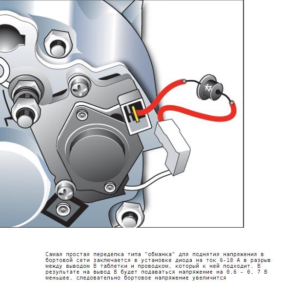

Rezo писал(а):
Поэтому обычно устанавливают доп.диод
Такой диодик имелся ввиду как на фото?
Размер файла: 50.11 KB
Просмотрено: 346 раз(а)

Rezo
Да!
Это самый простейший способ, которым взачастую пользуются.
Но опять же.... всё равно это обман схемы и я лично считаю, что с точки зрения инженерии это как-то не корректно.
Я не говорю что не правильно, а именно некорректно.

Rezo писал(а):
Это самый простейший способ, которым взачастую пользуются. Но опять же.... всё равно это обман схемы и я лично считаю, что с точки зрения инженерии это как-то не корректно.
Согласен, шо не корректно, но шож поделаешь, когда штатные РН, особенно 37-го семейства генераторов, грешат напругой 13,6-13,8В в максимуме, к тому же с заложенной в них термокомпенсацией, которая кстати корректирует напругу в штатной схеме не на клеммах АКБ, а на самом генадии. От сюда и получаем хронический недозаряд АКБ.

ЗЫ. Рабочий вольтметр носил все время с собой (он был в тепле). А вот фотка этого салонного термометра/вольтметра (типа Швеция, он все время стоит в машине)...
Вообще прикольный "девайс": показывает температуру салон/улица, напряжение бортовой сети, и пищит и моргает если напряжение ниже нормы и когда возможен гололед.
